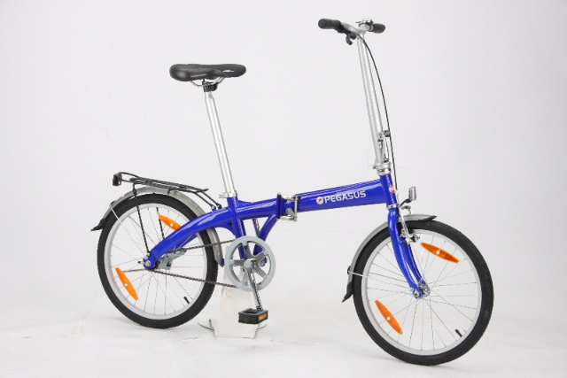

Habe ein Pegasus, an Lenker und Sattelstange will ich nix montieren (Stichwort Sicherheit), blöderweise sind am Rahmen immer diese Querverstrebungen...siehe Foto.

Überlegung: Wenn ich nen vernünftigen Gepäckträger (Tragkraft 25kg) anbringe, würde das Pegasus das "schaffen" oder ist die Methode zu wackelig (Erfahrungen?)?

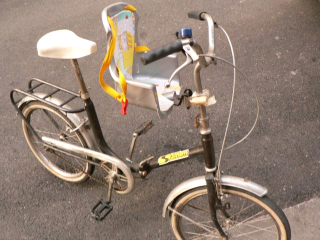

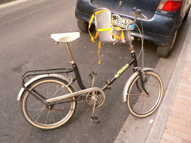

Bin gerade in Italien unterwegs und zufällig an dieser Konstruktion vorbeigekommen, die seit mindestens drei Generationen im Einsatz ist.
Bitte nicht nachbauen!!! Das ist noch ein solides Stahlklapprad aus den 60ern :mrgreen: (herzliche Urlaubsgrüße an Karsten).

Grundsätzlich geht es also, Kindersitze an Falträdern zu befestigen. Beim gezeigten Pegasus wäre mir die Lenksäule dafür allerdings auch zu windig. Aber Du hast ja explizit auch nach alternativen Rädern gefragt, falls es für das Pegasus nichts geben sollte. Bei solchen "Sonderaufgaben" haben dann etablierte und lange gebaute Räder ihre Stärken.
Re: Kindersitz für Pegasus möglich?
Das Pegasus halte ich für gänzlich ungeeignet, um einen Kindersitz dran zu befestigen. Lenker geht nicht wegen Faltgelenk (das rostige Teil oben hat kein Faltgelenk am Lenker). Mit stabilerem Gepäckträger kommen trotzdem die Beine deines Kindes zu nah an deine Füße oder er Schwerpunkt des Faltrades verschiebt sich soweit nach hinten, dass das Faltrad vorne abhebt, wenn du absteigst. Ich habe schon einen Sattelstangenbruch und einen Gelenkbruch am Lenker hinter mir. Auch bin ich auch schon mal öfter einfach nur mit dem Sattel in die Tiefe gerutscht und musste dann den Schnellspanner etwas nachjustieren. Mit Kind könnte sowas böse enden.
