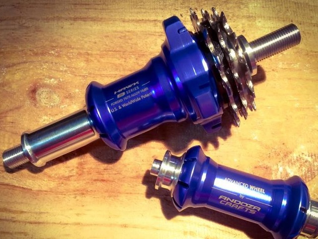

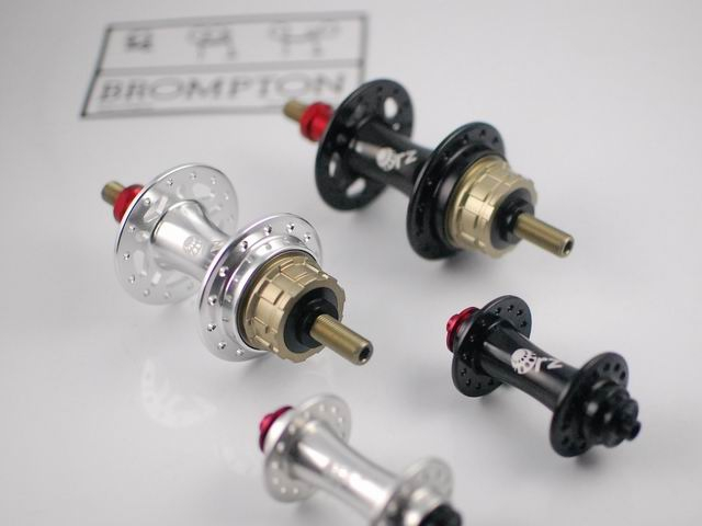

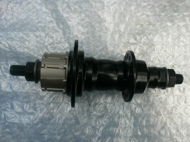

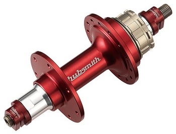

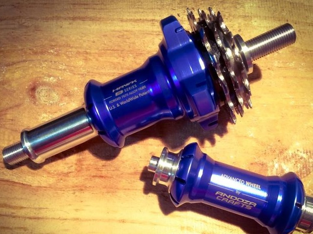

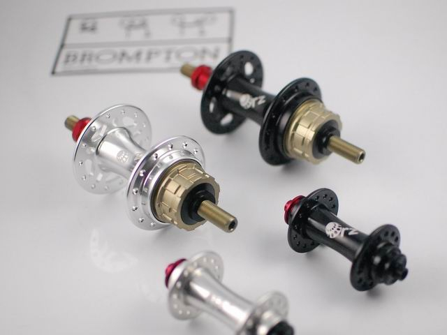

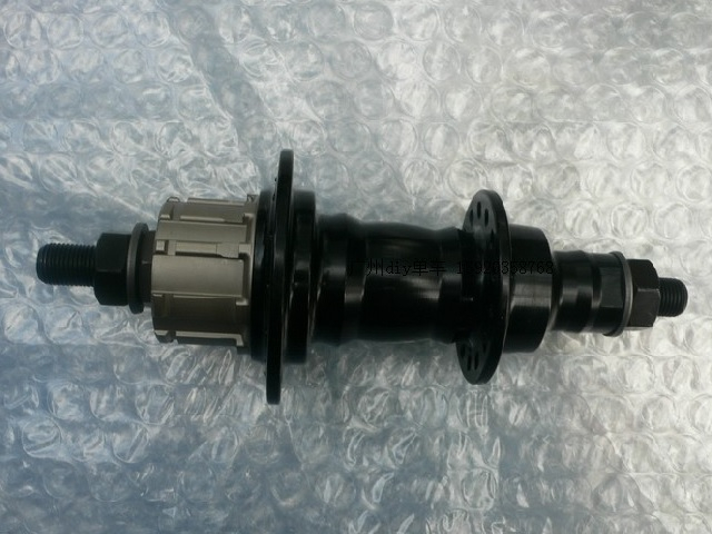

Es scheint ein paar Naben zu geben, manche sind Dreigang - siehe Bilder, ansonsten passen möglicherweise verschiedene BMX Naben mit 110mm Einbaubreite - die bestimmt schwerer sind.
Hubsmith 222g
Orz 207g
Andoza
Avola
Hubsmith 222g
Orz 207g
Andoza
Avola

Vielen Dank für die vielen Anregungen - hoch interessant!
Die Hubsmith ist dem Bild nach eine HS-R022R?
Hat Dann 234g - ich werde jedoch nicht daraus schlau, für wieviel Gang sie gedacht ist.Einbaubreite steht ja leider auch nicht dabei, aber der Verweis auf Brompton...
http://www.hubsmith.com/product_detail.php?Key=50
Oder meinst Du die HS-R016R mit 222g?
http://www.hubsmith.com/product_detail.php?Key=59
Die HS-R015R gäb's ja auch in Schwarz - ich verstehe nicht mal, was da der Unterschied zur obigen sein soll
Wo hast Du die Orz aufgetrieben?
Da finde ich nur ganze Radsätze aus Fernost...weiß da jemand mehr?
Die Andoza scheint es nur als Ganzen Radsatz zu geben, ich hake mal nach
http://www.andoza.com/wheels-for-brompton/
Bei der Avola sind ja leider keine weiteren Details genannt - mal sehen, ob auf meine Nachfrage reagiert wird
http://www.avola.com.tw/product_cg72205.html
