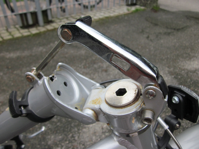

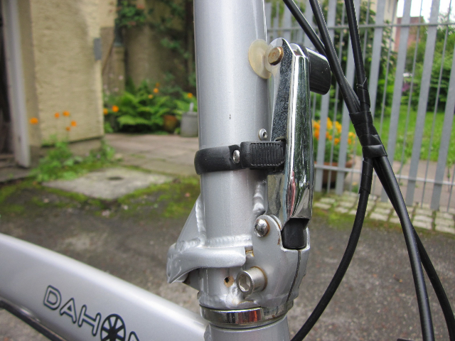

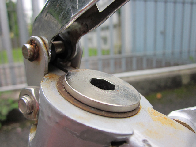

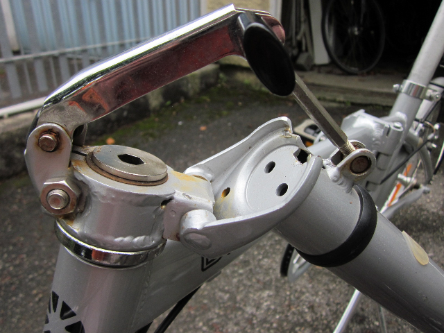

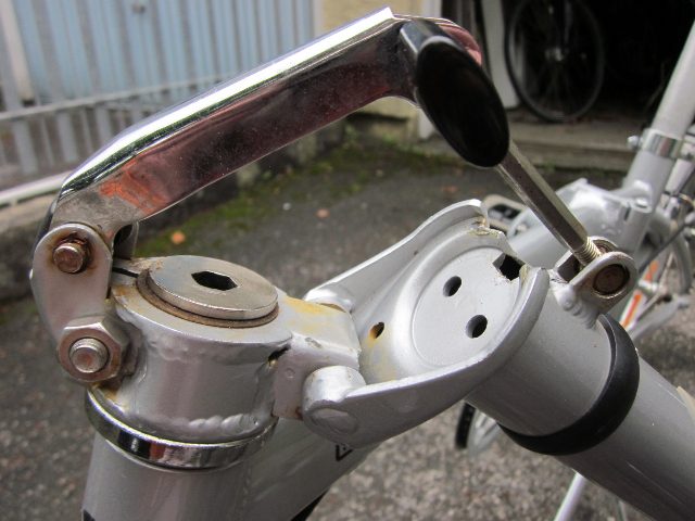

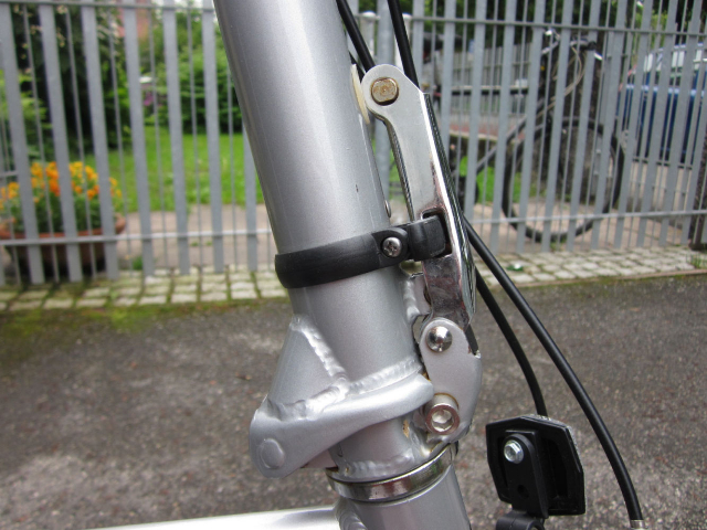

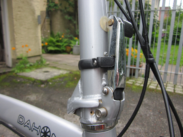

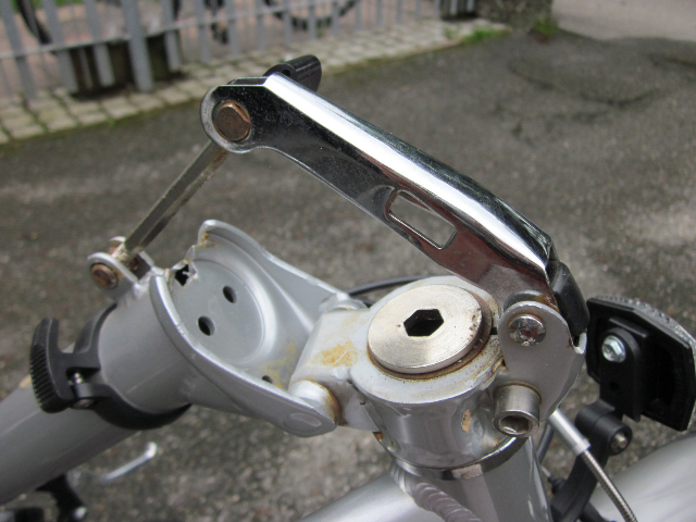

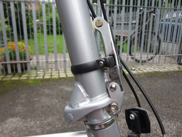

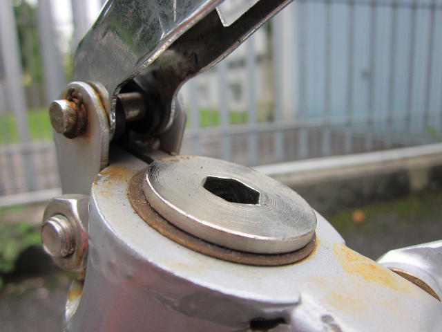

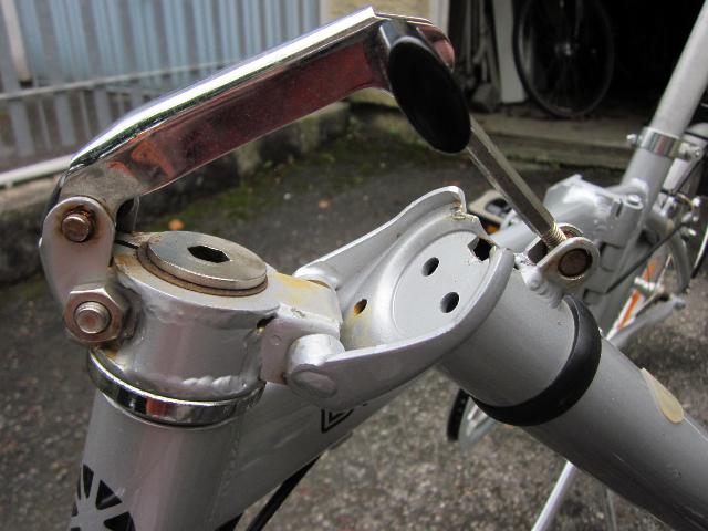

jetzt habe ich mal ein paar Photos gemacht. Ich wollte es nicht auseinanderbauen ohne zu wissen, wie das innen aussieht. Eigentlich will ich den Faltlenker wegtun und dafür einen fixen Lenkerschaft in die Gabel stecken. Geht das oder brauche ich da eine neue Gabel?
Re: Dahon Basic Lenker-Problem
hm, das sieht doch nach Außenklemmung aus. Müsstest aber die Klemmung aufmachen, also Lenker ab. Nur dann kann man das genauer sehen. Wäre die Frage, ob das 1" oder 1 1/8" Gabelschaft sind. An 1 1/8" passen ggf. die anderen Dahon Klemmlenker. Passenden Fixlenker gibt es aber nur den (teuren und schwer zu bekommenden) vom Dahon Mu Uno. Wäre die Frage, oder dessen Länge für Dich passt (mir zu lang). Wobei die neueren Dahons wohl für etwas kürzeren Gabelschaft ausgelegt sind. Da ist Deiner, nach den Bildern zu urteilen, also vrstl 1-2mm zu lang.
So aufwändige Umbauten lohnen selten, da es die Rahmen und auch die Gabel sehr günstig zu kaufen gibt.

Ich steh noch reichlich auf der Leitung....
....warum kann ich da nicht irgendeinen Fix-Lenker reintun, wegen des Durchmessers der Gabel?
Wegen des Winkels, der Länge, der Klemmung (Durchmesser, Schaftlänge), Verfügbarkeit. Denkbar ist aber vieles. Welchen Lenker hättest Du denn konkret im Auge?
Ahso, der Lenker ist gar nicht höhenverstellbar. Dann ist das schon das stabilste, was da ohne Verrenkungen geht. Oder stimmt mit dem irgendwas nicht?
Du willst aber lieber ganz auf die Faltmöglichkeit des Lenkers verzichten? Normal nimmt man dann eine Gabel mit entsprechend langem Steuerrohr. Kriegt man aber nicht so leicht (nur in Asien). Gesteckte Lenker gibt es auch, allerdings benötigst Du ja auch noch eine Anpressung des Lagers. Du brauchst auch was außengestecktes. Innengesteckt wäre zu geringer Durchmesser. Denkbar wäre, dass ein Bernds, Bike Friday oder Airnimal Stecklenker passt, kommt auf den Durchmesser etc an, müsstest Du messen. Aber allein das Teil übersteigt vrstl den Wert des Rades (deutlich).
Wenn man sich sehr gut mit Metallbearbeitung auskennt, kann man das vielleicht auch selber drehmeln. Ist ja nur ein simples Rohr. Musst Du aber anschlitzen, Entlastungsbohrung vorsehen, Schelle dazu, und die Stabilität/Wandstärke muss zuverlässig stimmen. Oben musst Du es auf 1 1/8" kriegen, damit ein standard Lenkervorbau montierbar wird. Oder Du gehst auf den 1,5" Standard. Für die Anpressung ginge eine Art Ankerseil, dass man danach wieder entfernt. Das lohnt bei Deinem Rad aber alles Aufwand und Risiko nicht.
Würde also entweder mit den Einschränkungen leben, oder das Rad wieder verkaufen und was besser passendes kaufen.
