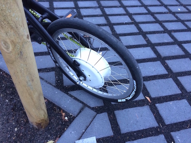

ich möchte kurz über meine neue Errungenschaft berichten. Vor einiger Zeit, ich mag schon gar nicht mehr daran denke, wie lange es her ist, habe ich bei Kickstarter das Projekt "FlyKly" unterstützt, worüber hier auch schon berichtet wurde. Es handelt sich in der Kurzfassung einfach um ein Hinterrad, welches alle nötigen Komponenten, wie Motor, Akku und Steuerung enthält, um "jedes" Rad zu einem Pedelec zu machen.
Am Freitag kam dann endlich das lang ersehnte Paket an.
Ich habe mich seiner Zeit für die 20"-Version entschieden und ein Dahon mü Uno für den Umbau auserkoren. So ganz einfach gestaltete sich der Umbau jedoch nicht, was aber an der etwas ungewöhnlichen Rahmengeometrie des Dahon liegt und nicht am Hinterrad selbst. Das Problem war, dass im Lieferzustand die Kette leicht an der Strebe des Hinterbaus gestreift hat. Dies ließ sich durch Montage eines 16-er anstelle des 18-er Ritzels und Umdrehen eines kleinen Spacers beheben.
Zweites Hindernis war das Aktivieren des Rades. Die App, die dafür nötig ist, war auf einmal nicht mehr für iOS verfügbar, sodass ich mir erstmal ein Android-Smartphone organisieren musste.
Nachdem alle Hindernisse aus dem Weg geräumt waren, stand dann einer Probefahrt nichts mehr im Wege. Was soll ich sagen? Ich bin absolut begeistert. Das Rad beschleunigt sehr gleichmäßig und kräftig, die Rekuperation durch Rückwärtstreten klappt super und das Rad ist auch relativ leise. Ich würde sogar sage, dass es fast die Kraft eines Bosch Mittelmotors herankommt. Über die Reichweite kann ich selbstverständlich noch nichts sagen. Nach der Probefahrt von ca. 5 km, zeigte die Ladeanzeige auf dem Handy jedenfalls noch 90% an, wie zuverlässig das auch immer sein mag.

Hallo zusammen,
mit Bildern kann ich gerne dienen. Hab eben auf die Schnelle welche gemacht. Man kann gut erkennen, wie eng es zugeht. Trotzdem macht es echt Spaß, das Rad zu fahren und ich finde, es passt ganz gut zur schlanken Optik.
Mittlerweile bin ich ca. 20 km gefahren und die Akkuanzeige zeigt immer noch 70 % an. Bin mal gespannt, ab wann die Leistung nachlässt.
Die schlechte Bluetooth-Verbindung kann ich leider bestätigen, mangelnde Verarbeitungsqualität kann ich jedoch nicht erkennen. Bestimmt wird der Monteur von Rad zu Rad besser.
Den geforderten Preis finde ich allerdings auch recht hoch, mal schauen, wie er sich einpendelt. Vielleicht liegt das auch an der Entwicklungsgeschichte des Projektes, welche ein wenig undurchsichtig ist. Zuerst sollte das Rad ja in den USA entwickelt und gebaut werden. Später ist der Gründer eine Kooperation mit der italienischen Firma ZEHUS eingegangen, welche eigentlich schon ein relativ fertiges Produkt hatte, nämlich das jetzt gelieferte. Die Produktion des Nabe soll in Italien stattfinden, die Endmontage der Räder in Slowenien.

Das radial eingespeichte Hinterrad erscheint mir nicht ideal. Ich hatte schon einmal verlinkt wie man das besser machen kann (hab das aber selbst noch nicht gemacht).

Danke für die Bilder. Interessantes Projekt. Und Dein Aufbau ist wirklich schlank und flitzig.Ande hat geschrieben:...passt ganz gut zur schlanken Optik.
Ich finde ja das Weglassen aller Kabel und auch der dedizierten Steuerung sehr konsequent. Auch das Weglassen der Schaltung passt zu dem Konzept.
Wie arbeitet denn der Torque Sensor?
Oft wird ja nur Antrittsbewegung erkannt und dann je nach Stufe bestimmter Strom zugeführt. Das führt ohne Gasgriff aber zu unnatürlichem Fahrverhalten. Ausserdem erzeugt so ein einfacher Ansatz u.U. Überlastprobleme und schlechte Effizienz. Hier soll aber wohl ein richtiger Drehmoment-Sensor verbaut sein, der wohl mehr oder weniger proportional unterstützt. Oder?
4kg ist nicht soo schlecht. Leichteste Alternative wäre ein Keyde, Version als Hinterrad Motor wiegt 2kg. Der hat soweit ich weiß auch bereits Controller und Torque Sensor in der Nabe integriert. Käme noch Akku und Kabellage dazu.
