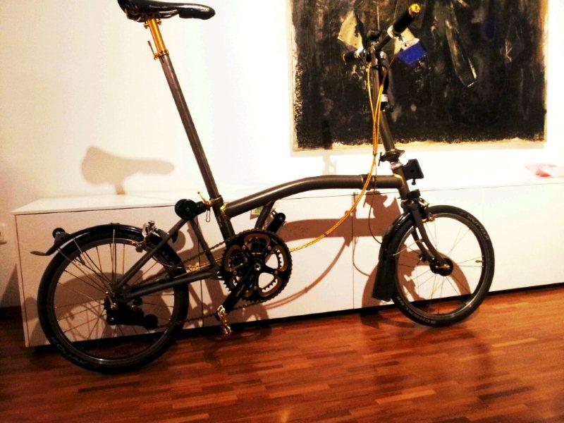

Hallo liebe Faltradfreunde,
gerne möchte ich mich hier vorstellen und mich für die vielen Tipps bedanken, welche ich als stiller Leser diesem Forum entnehmen konnte.
Die vielen guten Argumente veranlassten mich dazu, mir auf einer Geschäftsreise spontan ein möglichst kostengünstiges Brompton zu gönnen.
Da ich dieses Rad sehr intensiv nutze und mein Mobilitätsverhalten komplett anpasste (fahre fast kein Auto mehr) hatte ich einiges an Geld übrig, welches investiert werden wollte:-)

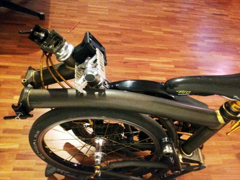

Mir war schnell klar, dass es mir gut gefallen würde, wenn das gefaltete Paket möglichst leicht wäre. Dafür gehe ich auch gerne Kompromisse ein (z.B. Entfaltung). Allerdings brauche ich unbedingt Schutzbleche und gute Beleuchtung, damit das Rad immer eingesetzt werden kann. Dazu musste ich auch sämtliche Lager durch wertigere tauschen, da sie das Salzwasser im Winter nicht vertrugen. Auch die Pantour Nabe sehe ich als must have, da der Fahrkomfort erheblich verbessert wird, vor allem wenn die Tasche am Trägerblock schwer beladen ist. Besonders die hochfrequenten Vibrationen werden gut herausgefiltert. Hierzu habe ich einige Messungen durchgeführt (Berufsbedingt steht mir einiges an Equipment zur Verfügung). Bei Interesse kann ich mein Material aufarbeiten und die Messergebnisse bereit stellen.
Das Rad konnte ich auf 8,78Kg bringen. So kann es wirklich bequem(fast) überall mitgenommen werden.
Hier eine Auflistung der meiner Änderungen:
- Umrüsten auf Titan Gabel, Hinterbau und Sattelstütze

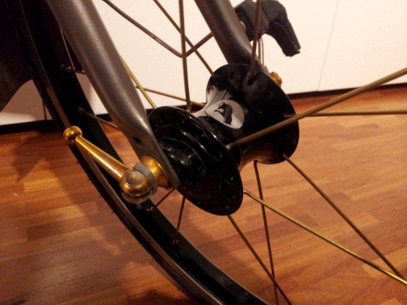

- Vorderrad neu einspeichen mit Pantour hub und reduzierter Speichenanzahl. Achse Umbauen (Titan) und neue Lager einpressen (SKF), AEST Schnellspanner

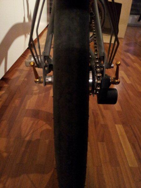

- Hinterrad neu einspeichen mit neuer Aluminium Achse, doppeltem AEST Schnellspanner und SFK Lagern

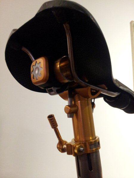

- Umbau auf 2 Titanschnellspanner für die Teleskopsattelstütze. Oberteil der Sattelstütze KCNC
- Flite Titanium Sattel (alt) mit integriertem Tragegriff (Rest der KCNC Sattelstütze) und Halterung für das Rücklicht

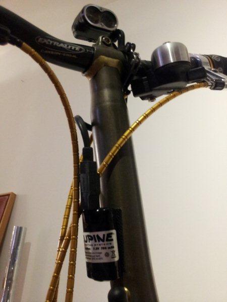

- Scheinwerfer Lupine Piko
- Lenker Extralite Carbon, Umbau des Schalthebels mit Klingel

Leichtbau Brompton vollgefedert :-)

AEST Schnellspanner: gibt es die in kurz, so dass es ins Brompton passt? Oder hast Du die Achsen selber gekürzt und neu Gewinde gedreht?

Und die Ti-Sattelstütze mit Teleskopauszug - ist das eine Sonderanfertigung? Und wie kommst du mit der resultierenden Sattelüberhöhung klar? Das war für mich immer eines der Problempunkte am Brompton, dass es nicht so wirklich für Menschen über 180cm gedacht ist.

Der Schnellspanner vorner würde mich auch interessieren, den hast du aber bestimmt gekürzt, oder? Was hat es mit dem hinteren "doppelten" Schnellspanner auf sich?

Der "Doppelschnellspanner" dient lediglich dazu, dass ich den Kettenspanner ohne Werkzeug abnehmen kann. Es ist also ein normaler Schnellspanner für das Laufrad, auf dessen verlängerter Gewindestange ein weiterer entfernbarer Schnellspannhebel aufgeschraubt ist.

Ja, den Schnellspanner muss man leider kürzen. Das Ergebnis des geschnittenen Gewindes ist nicht befriedigend. Um die Festigkeit zu erhöhen, empfehle ich zusätzlich mit einer M5(Titan)Mutter zu kontern.Harry hat geschrieben:Der Schnellspanner vorner würde mich auch interessieren, den hast du aber bestimmt gekürzt, oder? Was hat es mit dem hinteren "doppelten" Schnellspanner auf sich?

Die Sattelstütze ist eine "normale" Titanium eines älteren Brompton. Ich musste nur die Kunststoff Reduzierhülse bearbeiten, dass die KCNC passt.Pibach hat geschrieben:Und die Ti-Sattelstütze mit Teleskopauszug - ist das eine Sonderanfertigung? Und wie kommst du mit der resultierenden Sattelüberhöhung klar? Das war für mich immer eines der Problempunkte am Brompton, dass es nicht so wirklich für Menschen über 180cm gedacht ist.
