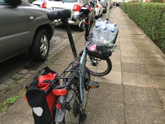

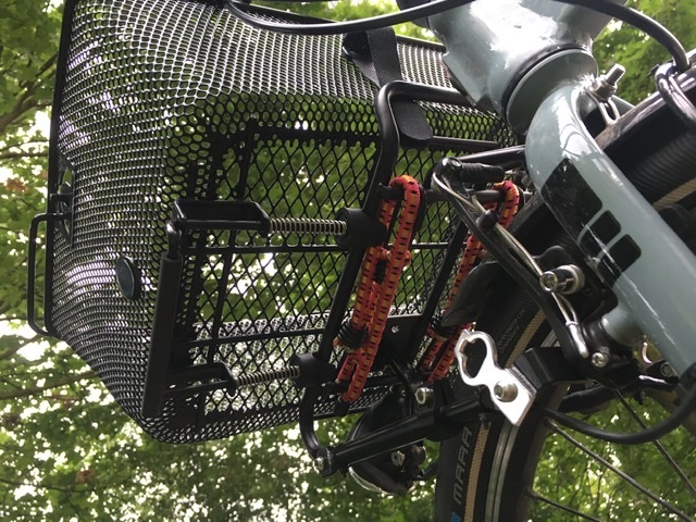

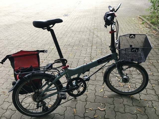

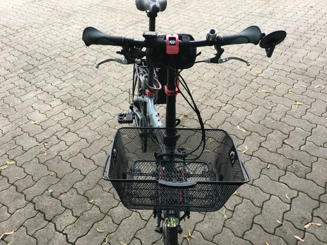

Manchmal ist es doch einfach. War bei Stadler heute Nachmittag und bin fündig geworden. Den City Korb von Klickfix hat keiner vorrätig gehabt (2 andere Läden auch angesteuert).

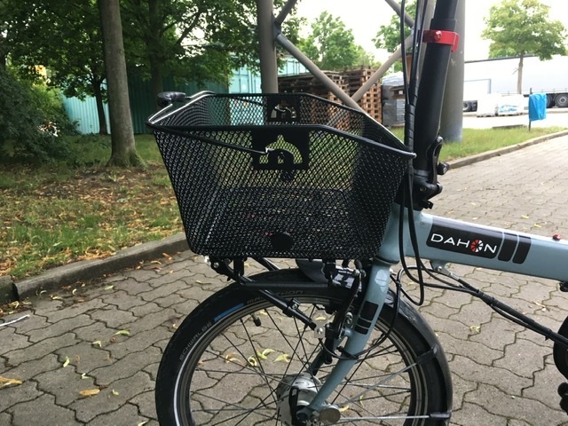

Bei Stadler habe ich dann ein Fuxon Korb gesehen. Am Regal stand „Schulranzen Korb“. Äääh, ok. Dann halt das. Ein quer Korb 40/30/17cm, also etwas flacher als Klickfix City (kommt mir gelegen)... und kostet nur die Hälfte.

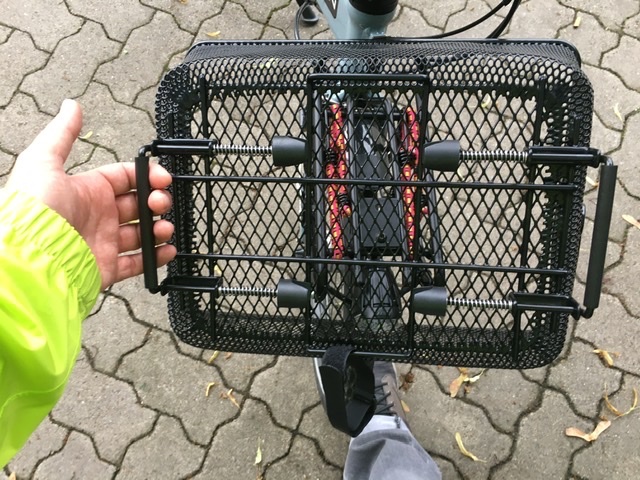

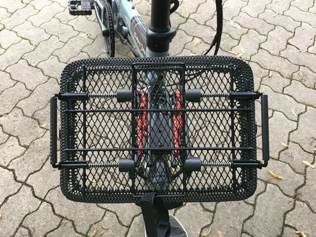

Der Korb hört auf den Namen „Fuxon Cama“. Auf der Unterseite sind rechts und links Griffe die man auseinanderzieht (Feder gestützt). Man zieht die Federn quasi auseinander, legt es auf den Gepäckträger und lässt los zum einrasten. Hält Bombe. Wie lange die Federn halten und ob die ausleiern, muss man sehen. Eventuell bei schwerer Last noch ein Gummiseil drumspannen. So liebe ich das.
Verstellbar ist dieser nicht, aber passte wie angegossen an mein Frontträger. Auf dem letzten Bild habe ich 6x1,5Ltr Wasser + 3x1Ltr Saft. Sprich min 12kg. Ich bin zwar damit 500m gefahren, aber ist natürlich etwas halsbrecherisch. Aber der Korb und Gepäckträger haben nicht nachgegeben, das wollte ich halt austesten. Ich denke mit 5-8kg flächiger verteilt (Rucksack oder was anderes), wäre vertretbar um länger mit zu fahren.
Auf Bild 3+4 ist der Korb lose von unten zu sehen. Auf Bild 5 im montierten Zustand von unten fotografiert. Hoffe man erkennt das System. Ansonsten bei bei Bedarf, kann ich gerne Detailfotos nachreichen.
Ich bin erstmal soweit sehr zufrieden mit dieser Lösung. Preis ist halt auch vertretbar und der Korb ist engmaschig und macht einen insgesamt soliden Eindruck. Toll!

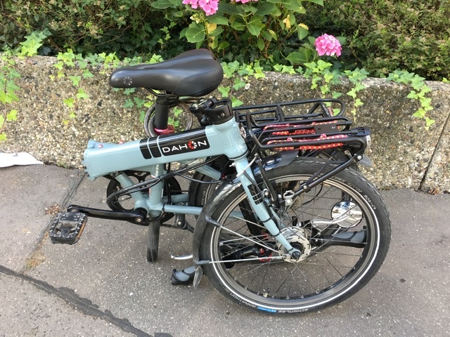

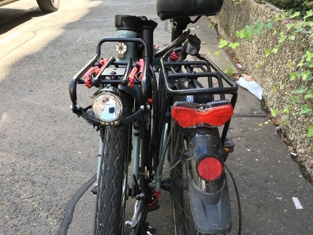

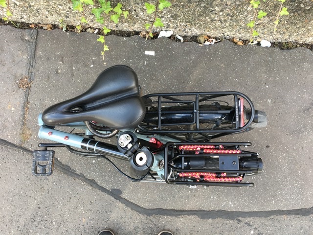

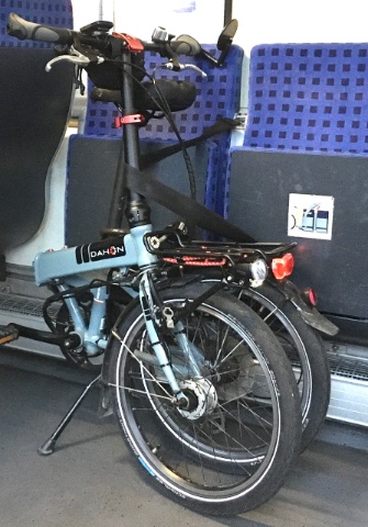

Wie es ohne Korb gefaltet aussieht, habe ich gerade „halb gefaltet“ aus der Bahn ein Foto (da diese Variante auf meiner Strecke komplett ausreicht und eigentlich immer Platz im Zug ist):
In Ermangelung einer digitalen Waage, werde ich das Gewicht am Montag nachreichen.
Morgen mache ich bessere Fotos im gefalteten Zustand.

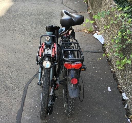

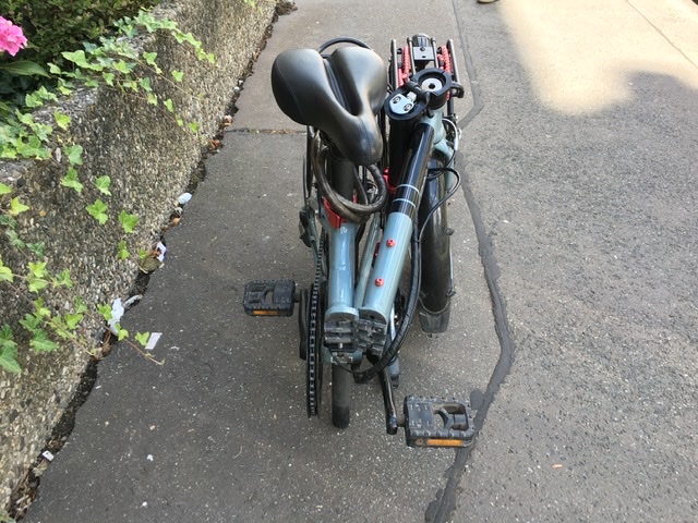

@Gump
anbei die Fotos, gefaltet, ohne Korb

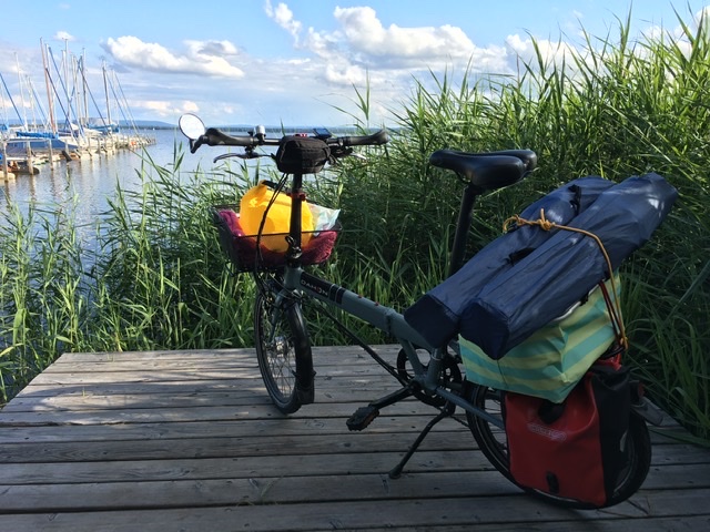

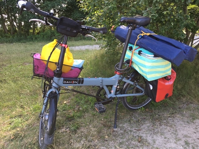

Der Tipp mit den Gummiseilen aus dem Kajak/Kanu Bereich war ja mal echt genial. In Verbindung mit diesen Quick Clips einfach unschlagbar. Wie konnte ich nur bis jetzt ohne auskommen? Danke für den Tipp.
Die Links dazu zu Helmi Sport passte auch. Die sind gerade mal 40km entfernt, beim Steinhuder Meer um die Ecke. Wie es der Zufall so wollte, hatte meine bessere Hälfte heute die spontane Idee einen Ausflug dorthin zu machen. Tja, der Rest ist absehbar. Bei Helmi eingekauft und direkt bei der Tour angewendet.
