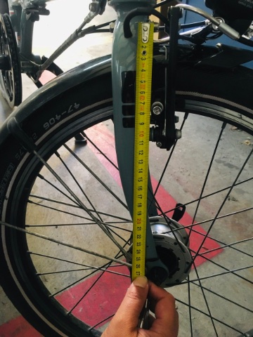

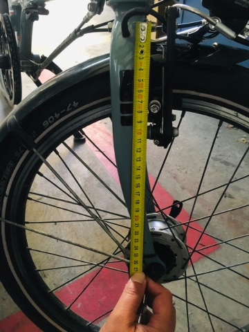

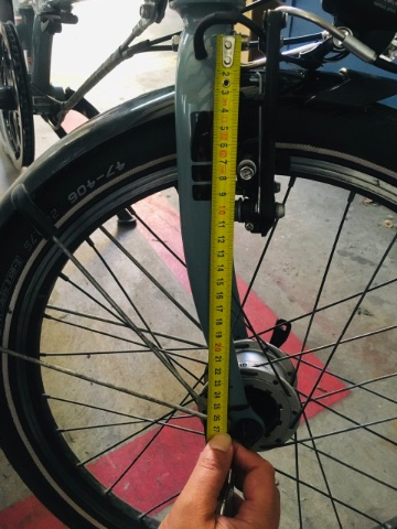

Das Thema mit dem Traveller Front Rack von Dahon hatten wir ja schonmal hier. Den gibt es nicht mehr. In Taiwan und Indonesien habe ich es gefunden, aber versenden nicht nach DE.
Habe mir gestern (auch im derfaltradshop.de) den Standwell Front Rack bestellt. diesen hier. Soeben auch die Benachrichtigung von DHL erhalten, das es heute in der Zustellung ist. Das geht ja mal richtig schnell :o
Ja ich weiß, der Standwell ist kleiner als der Dahon Rack. Aber irgendwie gefiel er mir genau deswegen. Ich hoffe das befestigen an den Bremssockeln macht auf Dauer keine Probleme. Hat auch kein Steg für Packtaschen, aber das wollte ich eh nicht vorne nutzen. Aber verstellbare Streben, so könnte ich es "leicht" schräg nach hinten montieren, damit "nicht mal eben" etwas nach vorne wegrutscht).
Wenn der Standwell mir nicht zusagt, probiere ich über eBay (sicherere Variante) aus China den Dahon Traveller Front Rack zu beziehen hier gibt es den.
Das Racktime Topit sollte auch noch passen. Abstand Gabelbefestigung zu Strebenbefestigung 272mm. Aber den normalen Topit gibt es auch nicht mehr, nur noch den Topit Evo (12mm Rundrohre und mit Kabelführung). Aber mit um die 30cm schon recht groß bzw wuchtig... Daher habe ich mich zunächst für die zierliche Variante entschieden.

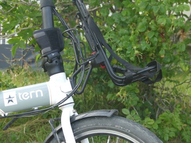

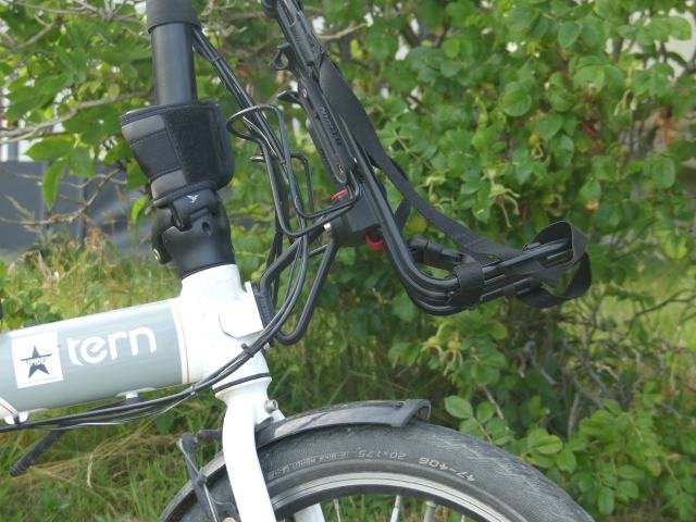

Der Kanga Rack kann in zwei Positionen in den Klickfix gehängt werden. In der oberen Position würde da noch ein Scheinwerfer drunter passen:
