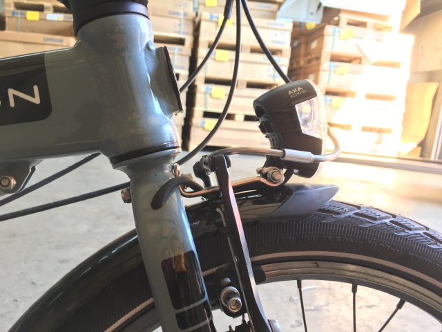

Habe ich gerade hier auf der Arbeit im Schraubstock zurechtgebogen und die alte Lampe erstmal wieder dran. Der Cyo T Premium liegt zuhause, deswegen kann ich nicht messen.
Mal angenommen ich wollte jetzt den Brompton Trägerblock montieren (egal ob passend gemacht oder mit Adapter), komme ich dann mit dem Brompton Trägerblock und entsprechender Tasche x über die Lampe hinweg? Das sieht mir arg knapp aus. Die AXA Funzel ragt ca 7cm hoch (bis zum untersten der 3 vorhandenen Befestigungslöcher am Steuerrohr). Die Cyo T sollte noch vielleicht (geschätzt) 2cm bringen.
Die Frage ist, ob die Bromptontaschen sauber bündig am Adapter unten abschließen und wieviel Luft dann noch nach unten bleibt. Ich befürchte das die Bromptontaschen dann auf der Lampe aufliegen wenn sie bepackt sind.
Könnte mir Jemand evtl die Maße des Brompton Trägerblocks und effektive Lampenhöhe des Cyo T liefern (ich finde irgendwie keine Maße oder technischen Zeichnungen oÄ der Dinger im Netz)? Solange ich hier auf der Arbeit bin, kann ich den Lampenhalter noch ggf anders biegen (verfügbare Werkstatt mit Schraubstock etc). Jetzt am Wochenende zuhause kann ich es dann nicht mehr und muss wieder alles um eine Woche verschieben...
So sieht es jetzt aktuell aus:
P.S. den Bremszug muss ich dann auch anders legen dann.

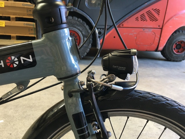

Würde man mit dem normalen Rixen und Kaul Steuerrohr Adapter + Vario Rack über die Frontleuchte kommen? Hab gestern provisorisch die B+M Cyo T drangehangen mit Halterung unter der V-Brake durch:

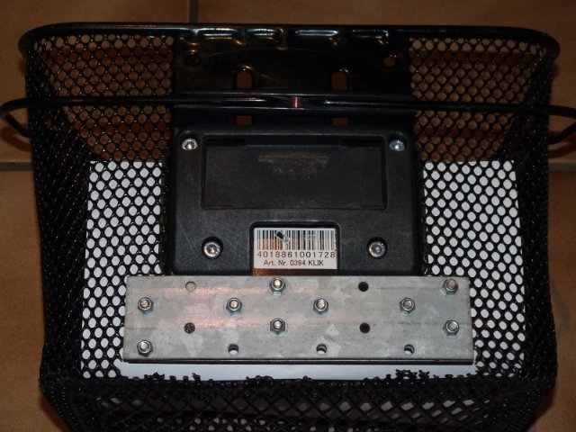

Habe hier aus aktuellem Anlass nochmal einen alten Reparaturversuch an meinem Transportkörbchen hervorgeholt.
neu-registriert-stell-dich-mal-kurz-vor ... 8-s68.html
Der Korb wird mittlerweile ausschließlich von meiner Frau am alten Luggage Truss gefahren und sie hat sich in letzter Zeit über lautere Rappelgeräusche beklagt (~ 30-40 sportliche Ebike Kilometer die Woche). Das obene erwähnte Wackeln quält das angehängte Material solange bis es bricht. Meine Verstärkung hat immerhin 5 Jahre gehalten. Im Korb wurden bis zu 3kg Last transportiert. Der Luggage Trust mag mehr aushalten, er ist hier aber meist nicht das schwächste Glied in der Kette, sondern der Gegenstand der dranhängt.
(Der Korb hat Idealabmessungen für eine schicke Handtasche, eine 0.5l Wasserflasche und ein Fahrradschloss und ist daher unverzichtbar geworden.)
Ich selbst bevorzuge mittlerweile auch Packtaschen.
Unter der Stabilisierungsplatte befindet sich ein bereits nach kurzer Nutzungsdauer aufgetretener Riss (s. Link oben).
