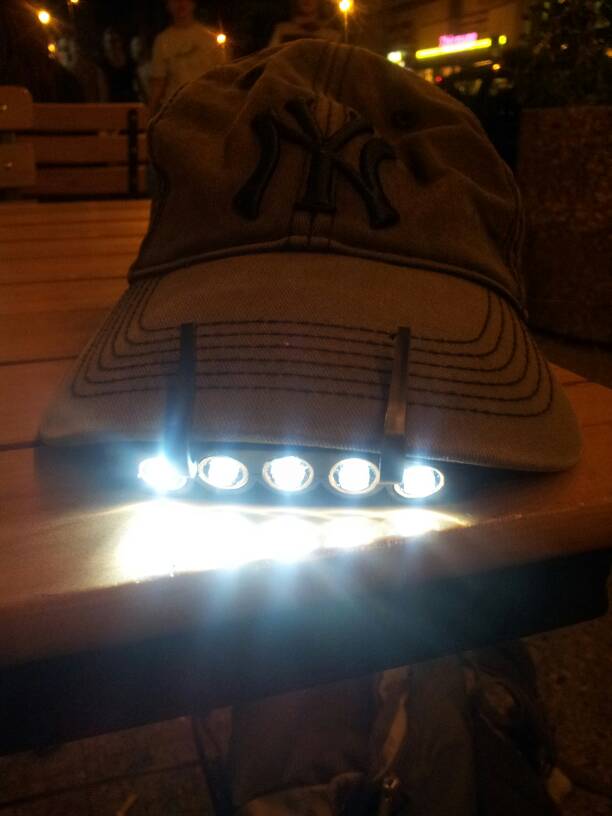

Hab mir so ein Schirmmützenlicht gekauft, 2,99 EUR.
Praktisch beim InlineSkating.
