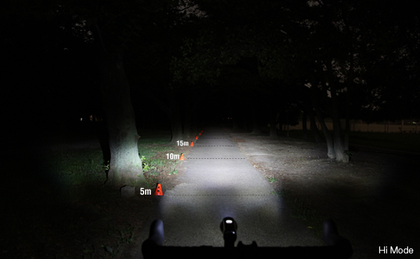

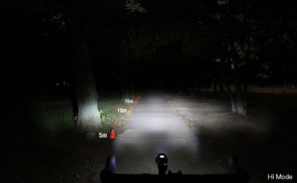

Gestern wie angekündigt die erste längere und, wie sich zeigen sollte, beinahe zu lange Nachtfahrt mit meinem neuen Cateye Gvolt 50. Versuchsbedingungen: Am Tag vorher voll geladen, über Nacht in der kühlen Garage gelagert, am Tag bei Zimmertemperatur. Abfahrt bei Dunkelheit, Außentemperatur 2-4°C, High Mode (50 Lux). Nach zwei Stunden geht die rote Warnleuchte an. Weiterfahrt im High Mode. nach weiteren 20 Minuten geht das Licht ganz aus
Negativ: Leuchtdauer als "Abblendlicht" nur 2 Std. 20 Min. statt wie angegeben 3 Std. 30 Min. Liegt vielleicht an der niedrigen Temperatur und daran, daß ich den Akku erst ein paarmal laden und entladen muß? Vollständiges Abschalten statt Umschalten auf "Standlicht" bei niedrigem Akkustand. Ausleuchtung nicht ganz gleichmäßig, sondern ein "grauer Balken" vor dem eigentlichen Leuchtfeld (siehe Bild). Vielleicht hatte ich es auch zu hoch eingestellt.
Positiv: Im High Mode superhell, stabile Halterung, niedriges Gewicht, StVZO-Zulassung, günstiger Preis (zumindest in meinem Fall
Fazit: Natürlich gibt es leichtere, hellere, billigere und ausdauerndere Frontleuchten. Aber aus meiner Sicht ist das Gvolt 50 der optimale Kompromiß aus allen diesen Kriterien
Epilog: Wenn ein entgegenkommendes Fahrzeug meinetwegen in einen Baum prallt, möchte ich später in den Gerichtsakten lieber nicht lesen:
"Der Unfallverursacher hat ein nicht StVZO-konformes Frontlicht des Typs 'Lightblaster Superbright XXL' verwendet und damit den Unfall ursächlich herbeigeführt."

Habe den Leuchtdauer-Versuch jetzt bei Zimmertemperatur wiederholt. Nach 2 Std. 25 Min. ging die rote Warnlampe an. Nach 2 Std. 45 Min. schaltete sich die Leuchte erstmals aus. Beide Male also 25 Minuten länger als bei Kälte.
Ich habe sie jeweils sofort wieder im High Mode eingeschaltet. Sie schaltete sich im 20-Minuten-Takt ab, und das dreimal. Beim vierten Mal leuchtete sie nur noch gut 10 Minuten und ließ sich auch nicht mehr einschalten. Das sind dann 3 Std. 55 Min. totale Leuchtdauer und damit 25 Minuten mehr als angegeben. Eigentlich nicht schlecht, aber das ständige Abschalten nervt. Haben das alle Akkuleuchten? Kann man es irgendwie umgehen?

Re: Beleuchtung
Das mit dem automatischen Abschalten ist ein absolutes NOGO.
Die BUM-Lampen (ixon iq + ixon core) gehen vom Stark- in den Schwachmodus und die Warnleuchte blinkt dann. Bis zum volkommenen Abschalten habe ich noch keine gefahren.
