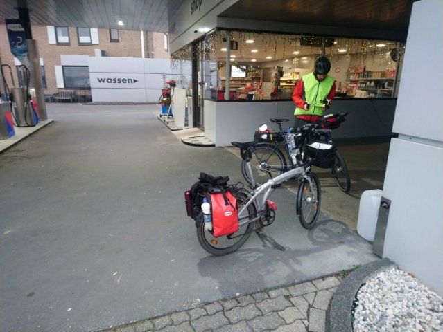

Gestern bin ich mal wieder beim Winterbrevet in Boekelo gestartet. Dies war bereits meine dritte Teilnahme. Es war wieder recht frisch bei Temperaturen um die 0°C. Etwa 110 Fahrerinnen und Fahrer hatten sich hier eingefunden um sich die über Weihnachten angefütterten Speck-Polster wieder runterzufahren. Es war nahezu windstill und ich hatte nicht, wie im Vorjahr, auf dem Rückweg aus Tecklenburg mit heftigem Gegenwind zu kämpfen. Erstmals habe ich alle Anstiege in Tecklenburg gemeistert, ohne zwischendurch absteigen zu müssen, um mal kurz Luft zu holen. Hatte wieder interessante Gespräche mit einigen alten und neuen Bekannten. Mit dabei war auch ein Fahrer, der schon 7 mal erfolgreich Paris-Brest-Paris gefahren ist (1200 km, findet nur alle 4 Jahre statt).
Hier meine Statistik:
Gesamtstrecke: 209 km
Maximal: 53.1 km/h
Fahrzeit (ohne Pausen): 10h45min
Pausen: 2h
Durchschnitt bezogen auf reine Fahrzeit: 19.5 km/h
Einige Eindrücke habe ich auch wieder mitgebracht:
Im Vorjahr ist mir ja auf dieser Tour das Schaltwerk gebrochen. Dieses mal hatte ich keine technischen Probleme, mal abgesehen von dem witterungsabhängigen Leistungseinbruch meiner Akkus für das Navi und einem Wackler in der Rücklichtverkabelung. Erstmals hatte ich auch eine Thermoskanne mit heißem Tee im Gepäck. Vor den Anstiegen in Tecklenburg habe ich mich erst nochmal von innen mit einem heißen Tee wärmen können.
Wieder am Start war auch ein 22 Zoll Stijncycles Rad. Mit diesem interessanten Gefährt hatte ich ja schon eine erste Begegnung beim 600'ter Sauerland-Brevet im September, damals gefahren von Tobit Linke, dem Geschäftsführer der Radbude Dortmund. Die Radbude Dortmund ist die einzige Vertretung für dieses Rad in Europa. Tobit Linke war dieses Mal auch wieder am Start, allerdings mit einem sehenswerten Oldtimer Rennrad mit großen Rädern.
Dieses Mal war der Radkonstrukteur des Rennrades mit kleinen Rädern, Stijn Deferm aus Belgien, selbst am Start und ich hatte die Gelegenheit ein paar Worte mit ihm zu wechseln. Er hat mich auch mal eine Runde auf seinem Rad fahren lassen. Das war schon beeindruckend. Unglaublich wie leicht dieses Rad ist und Scheibenbremsen sind auch was Feines. Als ich das geringe Gewicht angesprochen habe, hat Stijn dann noch die volle Trinkflasche entfernt, die ich gar nicht bemert hatte, und da habe ich noch mehr gestaunt. Er von unter 8 kg gesprochen. Mein IOS "Leergewicht" ist derzeit 17 kg. Er hat mir erzählt, dass es in der "Radbude" von Tobit Linke immer ein Ansichtsexemplar gibt und dass die Räder nur auf Vorbestellung gefertigt werden. Das Rahmenkit mit speziellen Laufrädern (ohne Schaltung) liegt bei etwa 1500 Euro. Dass dieses Rad für den asiatischen Markt gedacht ist, hatte ich ja schon mal erwähnt. Dort werden hauptsächlich Singlespeed-Varianten nachgefragt.
