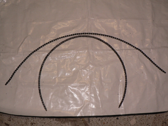

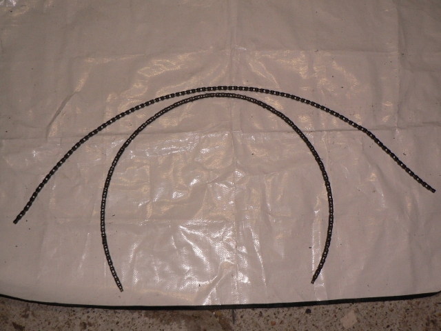

Hatte gehofft, dass ich mit meiner noch keine 8 Monate "alten" Kette noch durch den Winter komme, hat aber nicht ganz geklappt. Sie machte trotz ausreichender Schmierung unter Belastung sehr merkwürdige Geräusche und ich musste spürbar mehr Kraft aufwenden um vorwärts zu kommen.
Auf dem Foto sieht man die maximale Beweglichkeit in seitlicher Richtung (Vergleich alt mit neu). Nebeneinander gelegt machte der Längenunterschied unbelastet bereits 1,5 Kettenglieder aus.

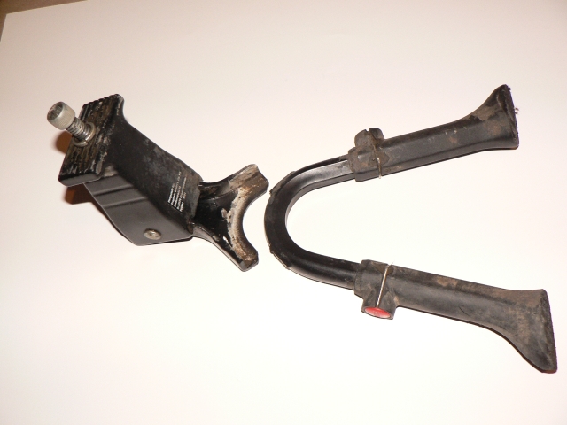

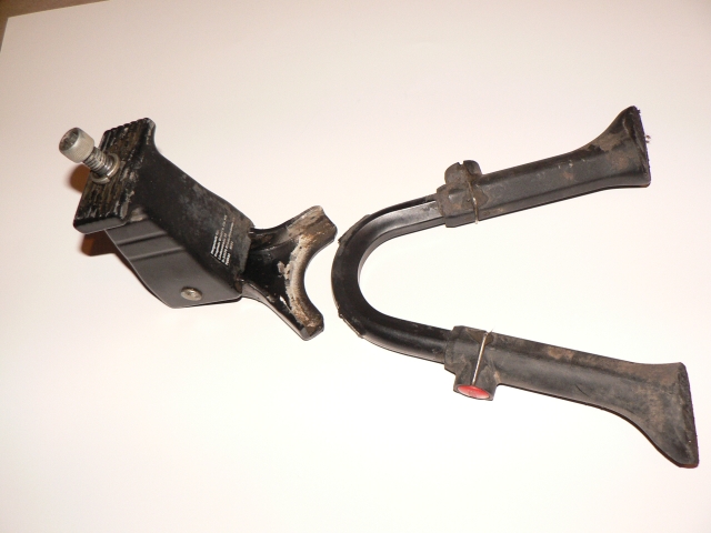

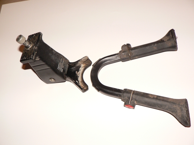

Bei der heutigen Ausfahrt hat es meinen einstellbaren Zweibeinständer von Prophete erwischt. Er ist einfach abgefallen. Die drei kleinen Schweisspunkte haben wahrscheinlich die Schotterpisten schlecht weggesteckt. Er federte immer ein wenig mit und wurde durch die starke Feder zum oberen Anschlag zurückgeholt. Eigentlich fand ich dass Teil aus dem Baumarkt von nebenan recht praktisch. Dann werde ich mir nächste Woche mal mein Geld zurückholen.
"Lebenslauf" Prophete Zweibeinständer 6604:
Kaufdatum: 10.11.2014
Abgefallen am: 18.01.2015 (R.I.P)
Kaufpreis: 16.99
KM: 1573
Wer mal bei Amazon nachschaut, findet unter dem Punkt WIRD OFT ZUSAMMENGEKAUFT sofort den Prophete Sicherheits-Kindersitz in Grau-Orange und das finde ich in dieser Konstellation gar nicht mehr so lustig.

Hallo Udo,
der sieht stabil aus, allerdings erscheint er mir ein wenig kurz. Das Blech am Rahmen, an dem er festgeschraubt wird, ist bei mir 26 cm vom Boden entfernt.
Gruss
Re: Hallo vom Niederrhein
Hallo Reimund,
dann ist der zu kurz. Das Maß 208 wird der Abstand bis zum Boden sein. Der hier http://www.cycleoutlet.nl/epages/Cycleo ... s/02093979 könnte dann passen. (hat 276 mm)
