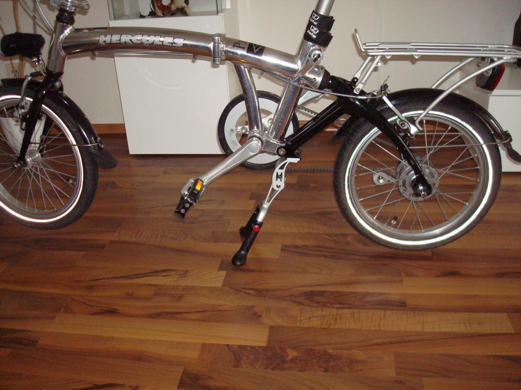

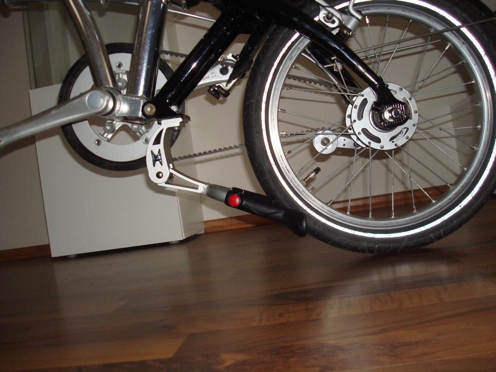

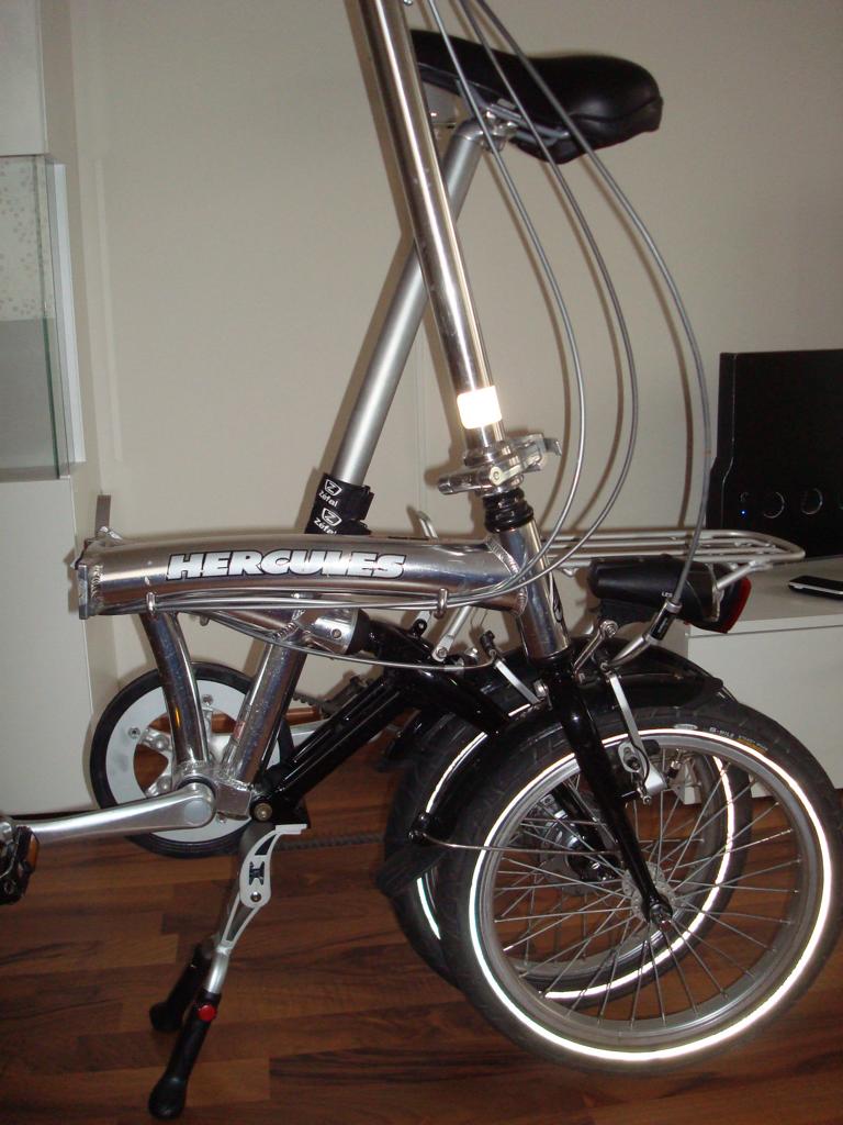

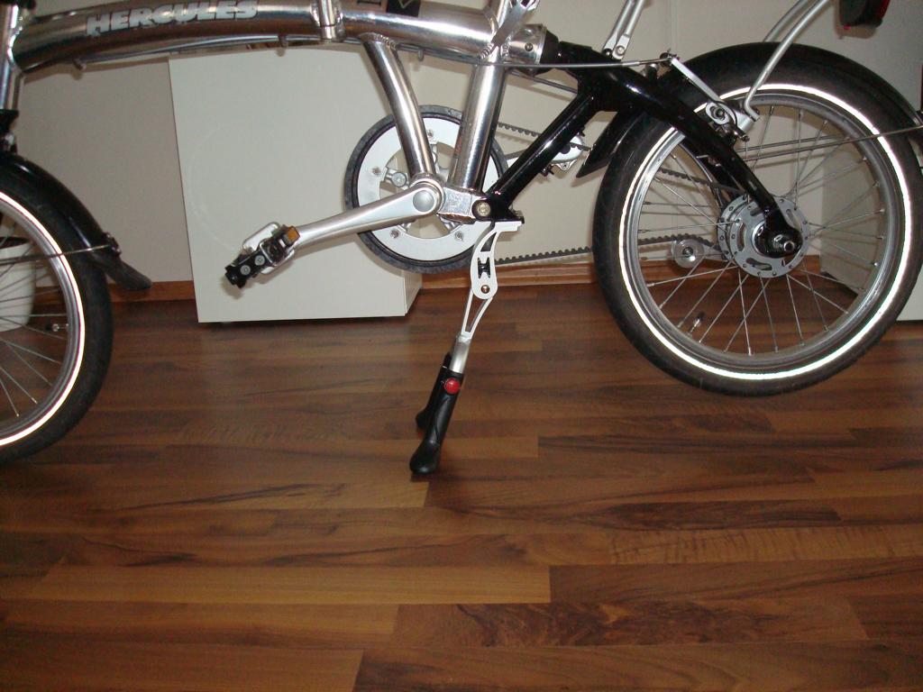

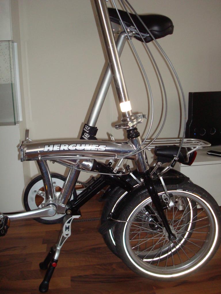

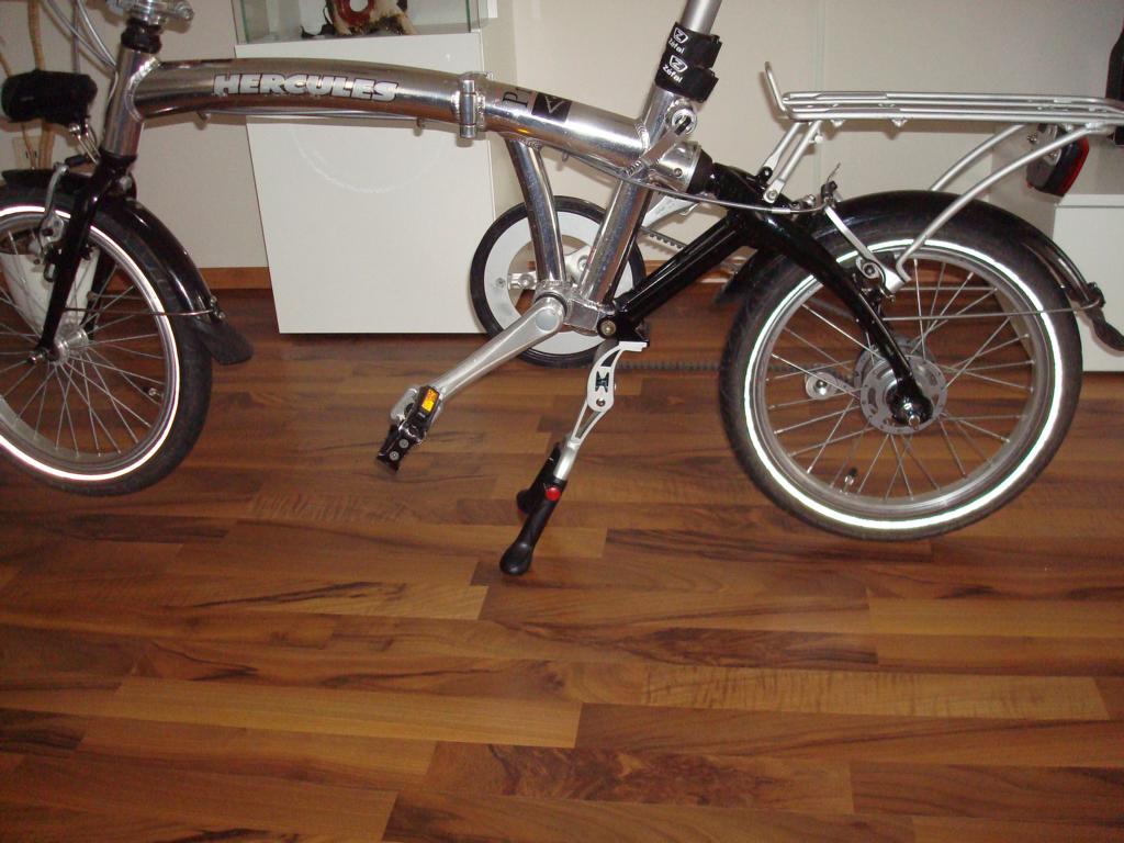

Re: Mein Hercules Faltrad
Beitrag von habi155 »

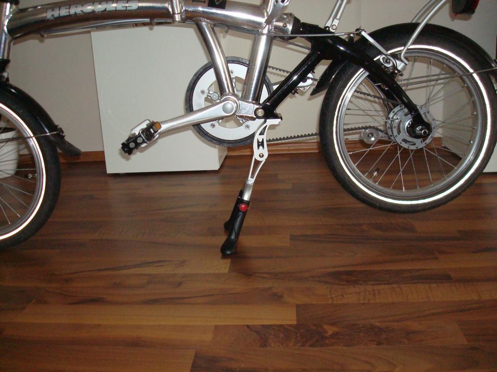

Tach, so mein Ständer is gerade angekommen. Hab ihn gleich angebaut und finde ihn ein bischen groß. Ich meine Frauen stehen ja auf große Ständer, aber ob das auch fürs Fahrrad gilt? :D
Ich bin mir noch unsicher ob ich den behalten soll, was meint ihr dazu?
Ich öffne für die Riemengeschichte gleich mal einen neuen Thread im Umbaubereich.
viewtopic.php?f=33&t=2555
LG Andreas
