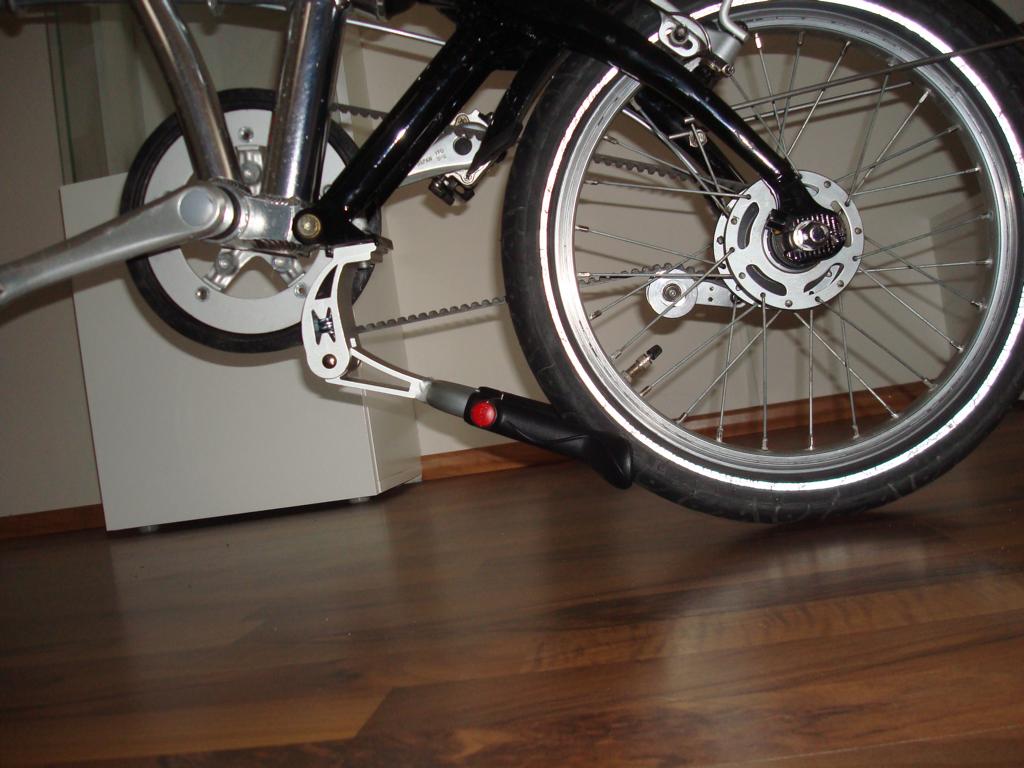

Tach, so mein Ständer is gerade angekommen. Hab ihn gleich angebaut und finde ihn ein bischen groß. Ich meine Frauen stehen ja auf große Ständer, aber ob das auch fürs Fahrrad gilt?
Ich bin mir noch unsicher ob ich den behalten soll, was meint ihr dazu?
Ich öffne für die Riemengeschichte gleich mal einen neuen Thread im Umbaubereich.
