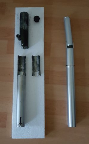

Meine Sattelstütze ist auch gerade gebrochen. (Die Rahmennummer fängt mit "2002" an, was ich für das Baujahr halte.)
Das Rohr hat ja zwei Einschnitte in Längsrichtung. Dort haben sich am Übergang von der gerade Kante des Einschnitts zum Endradius Risse gebildet. Der in Fahrtrichtung hintere Teil des eingeschnittenen Rohres ist abgebrochen, der vordere Teil weist auf jeder Seite einen ca. 5 mm langen beginnenden Riß auf.
Ich schätze, ich werde da keine Reparatur mehr versuchen ... zuvor war ja schon der Rahmen gebrochen, das Rad hat vielleicht einfach seine nützliche Lebensdauer hinter sich. Fuhr aber schön, als alles gut lief! :-)

Da ich das Bernds eigentlich toll finde, habe ich eine neue Sattelstütze gekauft (120 EUR mit Versand).
Herr Bernds hat erst ein Foto von meinem Fahrrad angefordert und mir dann eine zweiteilige Sattelstütze zugeschickt. (Mit der Rahmennummer konnte Bernds nichts anfangen.) Der Einbau sei ganz einfach.
Da es aber keine Anleitung und kein Handbuch gibt und auch die Online-Videos nur das neue Rad zeigen (und das ohne erkennbare Details, schon gar nicht von den Einzelteilen), stehe ich im Moment ein bißchen vor einem Rätsel. Leider ist die Firma Bernds auch bis Mitte Januar in den Weihnachtsferien ...
Hier das alte ausgebaute Teil und daneben das neue Teil:
Das neue Teil könnte evtl. in das schwarze Einschubrohr passen. Die ganze Konstruktion entspricht aber nicht der aktuellen Bernds-Variante, zu der das neue Teil gehört.
Das Rätsel für mich ist, wie ich das im Foto nicht zu erkennende innere silberne Rohr des alten Teils aus dem schwarzen Rohr löse. Es ist keine Verschraubung oder irgendetwas andere Möglichkeit, es zu lösen, zu erkennen.
Falls da jemand dafür einen Tip hat, wäre ich dankbar! :-)

Hein hat geschrieben: Fr Dez 21, 2018 2:48 pm Die ganze Konstruktion entspricht aber nicht der aktuellen Bernds-Variante, zu der das neue Teil gehört.
Nach näherer Betrachtung der alten Beiträge hier entspricht mein Fahrrad etwa dem, für das skegjay damals keine Sattelstütze mehr bekommen hat ...
bernds-f76/sattelstuetze-gebrochen-t2376.html#p23585
... mit einem Unterschied: Bei mir ist der Teil mit Ausschnitt und Verschraubung herausnehmbar, bei ihm wohl ein Teil des Sattelrohrs.
Das einschiebbare besteht wohl aus dem schwarzen Rohrstück, einem metallischen Bodenstück und einem metallischen Einschubrohr, das ich durch das Gelenkrohr an der neuen Sattelstütze ersetzen müßte. Oder jedenfalls müßte das so sein, wenn meine neues Teil tatsächlich ans alte Rad paßt ... ich bin da im Moment nicht mehr so zuversichtlich.
Tschüs!
Hein
