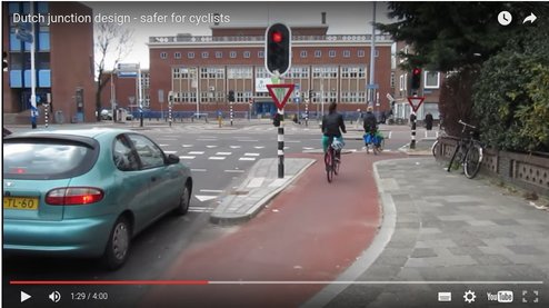

Hier das niederländische Kreuzungskonzept zum Vergleich:
und im Video:
(Quelle).
Da sieht man u.a., dass die Verkehrsfläche für Radfahrer vor allem von der Fläche der Fußgänger stammt:
Radfahrer und Fußgänger sortieren sich da selbstständig. Das machen die durch abgesetzte Furten. Das wird so bisher noch nirgendwo in Deutschland aufgegriffen soweit ich weiß, ist aber entscheidend.
und im Video:(Quelle).

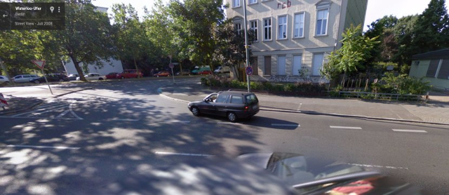

In Berlin sieht das dagegen oft so aus: Beispiel Waterloo Ufer.
Breite Fußgänger-und Autoflächen - aber nichts für Radfahrer. Diese Kurve ist richtig gefährlich, weil einen die recht schnell fahrenden Autos da schneiden. Es wäre genug Platz für Radweg - die Niederländer würden das als Furt in die Hochboardfläche ziehen.
