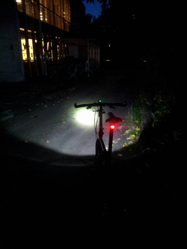

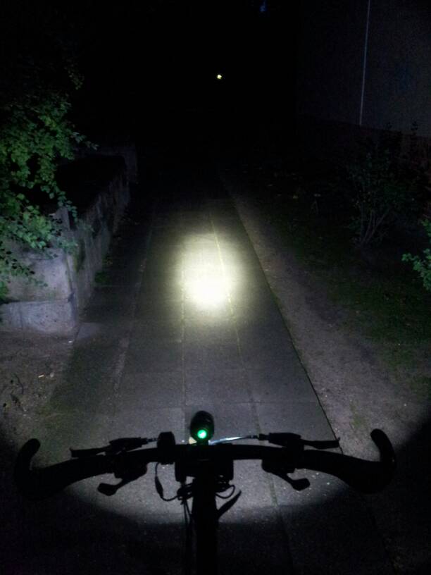

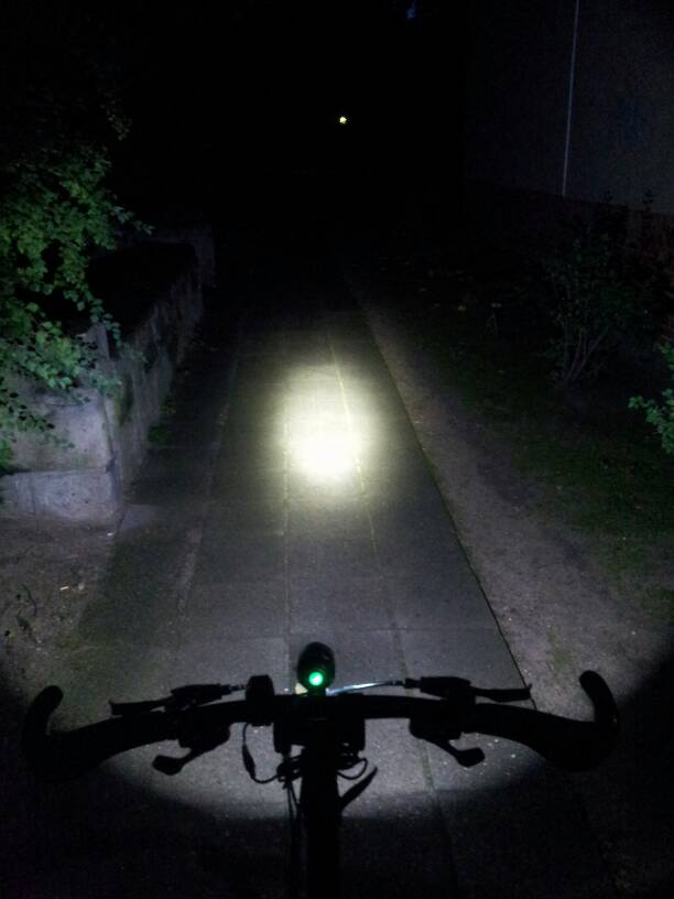

Hier mal 2 Beamshots bei Dämmerung.
Man sieht schon ganz gut die Problematik: Die Fixfokus-Allround Leuchten haben immer Throw (Kernstrahl) und Spill (Randausleutung). Fürs Fahrrad nicht so ideal. Der Kernstrahl ist hier nach unten gerichtet viel zu grell (man braucht den aber für Fernlicht-Funktion). In der Entfernung ist der Spill zu schwach. Und ansonsten auch zu breit. Dank der enormen Lichtleistung leuchtet es aber trotzdem ordentlich aus. Blendung von entgegenkommenden Autos ist bei dieser Einstellung übrigens nicht kritisch finde ich, also so lange der Kernstrahl recht spitz auf den Boden gerichtet ist. Liegt etwa auf dem Level anderer Autos und wirkt nach meinen Erfahrungen eher positiv im Straßenverkehr. Im Verkehr regle ich die Lampe Trotzdem lieber auf Low.
Wirklich gut gefällt mir die Lampe dagegen als Kopflicht und Offroad, da passt das Lichtbild prima. Auch sonst sehr allround einsetzbare Lampe. Ein Akkulicht nutzt man ja viel auch abgenommen vom Rad, also z.B. nachts Zelt aufbauen, Grill-Müll wegräumen usw.
Da das Photo mit Handy aufgenommen wurde und bei Dämmerung ist es weniger beeindruckend. Die Lampe wirft aber ca 900 Lumen raus, also vielfach mehr als jedes Dynamolicht.
Es gibt übrigens bei den Rotationssymmetrischen-Leuchten solche mit Fixfokus (mit Throw und Spill) und solche mit Zoom (gleichmäßig aber zoombar). Zoom reduziert etwas die optische Leistung. Ein tiefer, parabelförmiger Reflektor ist da wohl besser für die Lichtausbeute. Siehe genaue Diskussion hier und hier. Hab mir noch eine Zoom-Leuchte mit 26650 Akku gekauft und werd das mal vergleichen, ob sowas am Fahrrad taugt.
