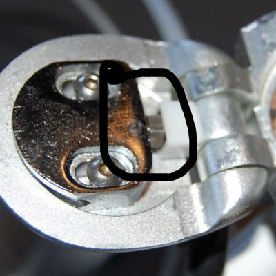

Is' sicher purer Zufall, daß dieses Scharnier:
ebenfalls so falsch eingestellt ist, daß es die Lenksäule gar nicht halten kann.
Die Tatsache, daß es völlig blödsinnig mit Fett versaut ist, läßt weitere Schlüsse über die Sachkunde
des Fahrers zu.
Ich möcht dazu mal diesem "Beweisfoto" :

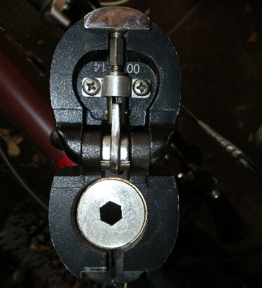

Ein Bild des Scharniers von meiner 7Gang Vitesse entgegenstellen:
Ich denke,daß jedem Deppen die Unterschiede auffallen:

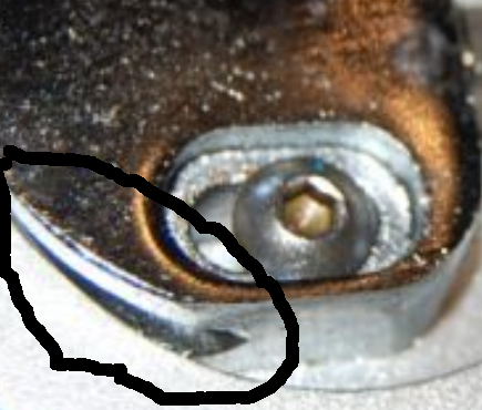

Vor allem die starken Verschleißspuren an den Rändern bei dem "Beweisfoto".
Das Gelenk von meiner Vitesse ist völlig einwandfrei und nach Werksvorschrift eingestellt.
(Bedien-Drehmoment zum Schließen ca 40Nm)
Es hat bei arretiertem Scharnier keinerlei Spiel. Scharnier wird seit ca einem halben Jahr ca 10x Täglich betätigt. Das Rad fast täglich ca 5-10km gefahren. Zur Sternfahrt ca 120km.
Wie man sieht: keinerlei Verschleißspuren.
Diese Spuren auf dem "Beweisfoto" sind ein sicherer Hinweis, daß das Scharnier längere Zeit viel zu locker
eingestellt war, so daß es reichlich Seitenspiel hatte. ==>Grober Bedienfehler. Kein Konstruktionsfehler.

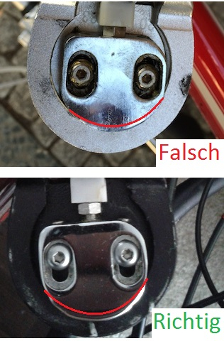

superfalter hat geschrieben:Ja es ging um das Schraubenpärchen. Wie kann sich entweder der Schubklotz verstellen oder das Schraubenpärchen lösen.
Woran erkennst du, dass sich das Schraubenpärchen löst und wie fest ziehst du diese Schrauben dann an?
Hast du verstanden, warum die Lenksäule am roten Curve während der Fahrt weggeklappt ist?
Wenn die LS aufgeklappt ist, steht der Schubklotz in der gleichen Position wie wenn sie zugeklappt und verriegelt ist (also im Fahrzustand)
Der Schubklotz muss so weit "heraus", dass er die Lenksäule zusammenhalten kann. Das kannst du über die Mutter (im Bild unten grün) einstellen.
Die Führungsschrauben sind "unwichtig". Sie können sich nicht lösen. Man darf sie auch nicht fest anziehen, weil sie sonst den Schubklotz in seiner Funktion einschränken.

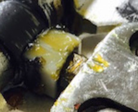

Ich ergänze Harrys obiges Post nochmal mit einer weiteren Detaildarstellung aus anderer Perspektive:
Wenn der Schubklotz so eingestellt ist, ist er AUF JEDEN FALL FALSCH EINGESTELLT:
Man sieht an der Vergrößerung, daß der (runde)Klemmkeil praktisch gar nicht klemmt:
Siehe eben auch hier:

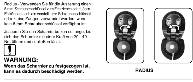

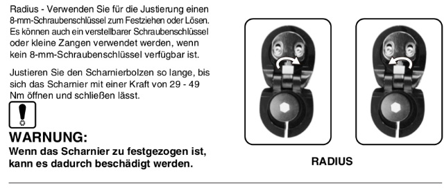

Dahon hat in seinem Service-Manual sehr detailierte Anweisungen:
Einstellen der Lenkerstützenscharniere
HINWEIS:
Um zu vermeiden, dass das Scharnier zu festgezogen oder zu locker gelassen wird, nehmen
Sie die Einstellungen in kleinen Schritten (1/16-Drehungen) vor.
Radius - Verwenden Sie für die Justierung einen
8-mm-Schraubenschlüssel zum Festziehen oder Lösen.
Es können auch ein verstellbarer Schraubenschlüssel
oder kleine Zangen verwendet werden, wenn
kein 8-mm-Schraubenschlüssel verfügbar ist.
Justieren Sie den Scharnierbolzen so lange, bis
sich das Scharnier mit einer Kraft von 29 - 49
Nm öffnen und schließen lässt.
WARNUNG:
Wenn das Scharnier zu festgezogen ist,
kann es dadurch beschädigt werden.
Ich halte es für sinnvoll, sich an die Anweisung des Herstellers zu halten.

Wie lässt sich ermitteln, ob das Verschlussmoment im Bereich zwischen den von Dahon angegebenen 29 und 49 Nm liegt?
Die Einstellungsempfehlung von Velowerk halte ich für problematisch.
Sie führt m. E. zu einer erheblichen Überschreitung des oberen angegebenen Wertes und damit eventuell zur Beschädigung des Verschlusses.
Christian
