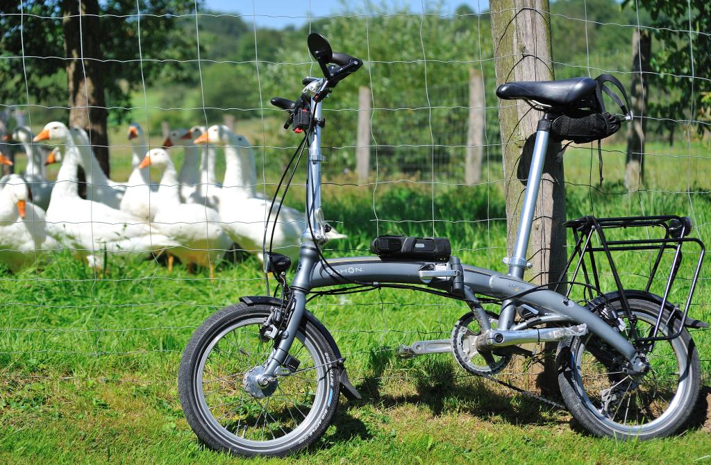

Hier ein aktuelles Bild von meinem Curve SL 2009:
http://www.mohila.de/pics/curve.jpg
Der große Gepäckträger (für 26") sieht witzig aus, was?
Aber durch die kleinen Räder liegt der Schwerpunkt so tief, dass man das Gepäck in Kurven kaum merkt. Auch ein Aufschaukeln konnte ich bei 15kg Gepäck bislang nicht feststellen. Ideal, um mal kurzfristig freihändig zu fahren
