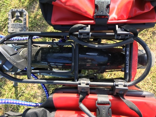

Ich denke das nicht unten das Problem sein wird (die Strebe wird verhindern das die Tasche gegen den Reifen kommt) sondern eher oben auf der Plattform. Ich sehe das da eine Federklappe verbaut ist. Es ist wenig Platz um Taschen ala Ortlieb einzuclipsen. Wahrscheinlich ginge es nur mittig, dann wandert aber die Tasche eher nach vorne (Problem mit den streifenden Hacken an der Tasche). Das kann man wirklich nur ausprobieren.

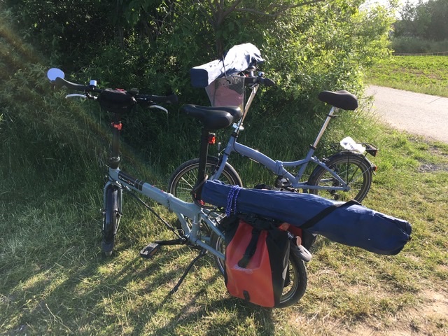

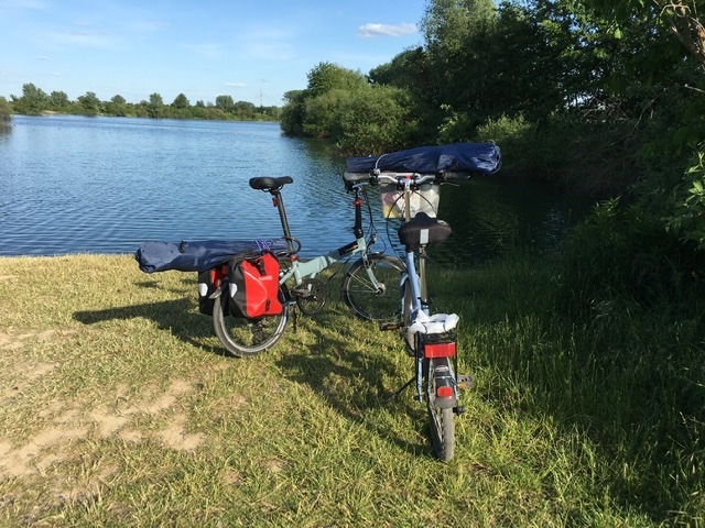

So sieht es bei mir aus (heutige Tour):

Genau das war auch mein Gedanke als ich mich hier im Forum an das Schwarmwissen gewendet hatte. Aus dem „auf dem Weg bissel was einkaufen“ wurden es fast zu „immer dabei“ Taschen. Eine habe ich meistens immer mit (wegen Werkzeug, Pumpe, Ersatzschlauch, was zu trinken, leichte Jacke und/oder Decke usw). Beim pendeln nie ohne Tasche. Die zweite wird meistens dann benötigt, wenn wir einkaufen fahren oder eben eine Tour.
Ich bin heilfroh auf die Empfehlungen gehört zu haben und gleich was vernünftiges geholt habe. Es ist jeden Cent wert. Zudem ist die Ersatzteilversorgung bei Ortlieb einfach klasse. Du kriegst alles nachgekauft. Wenn Du einen gut sortierten Laden in der Nähe hast, unbedingt ausprobieren. Ansonsten lohnt sich sicher das Upgrade auf einen anderen Gepäckträger.

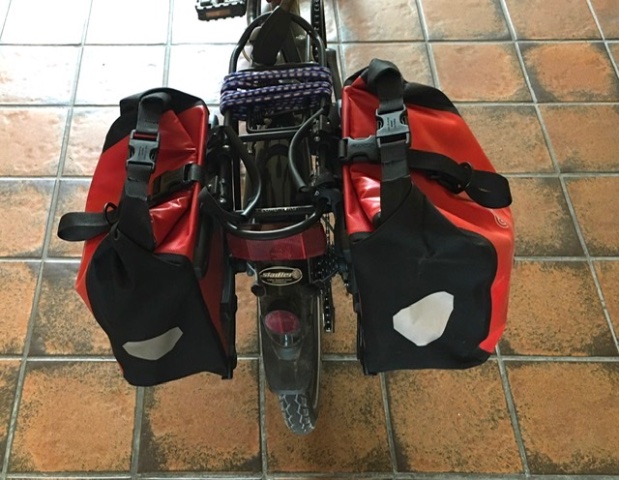

Ich gebe zu, es ist nicht ganz leicht die Problematik nachzuvollziehen, ich habe es auch erst gemerkt, als ich mit randvoller Campingausrüstung unterwegs war.
Damit die 20l Taschen überhaupt passen, muss man die beiden Haken soweit wie möglich auf eine Seite bringen, was hebeltechnisch sehr ungünstig ist.

Radla hat geschrieben: ↑So Mai 31, 2020 10:20 am Das mit der Befestigung von normalen grossen Gepäckträgertaschen am 20" Falter ist in der Tat nicht unproblematisch.
Man kann die Taschen zwar sehr weit nach hinten einstellen, damit man nicht mit den Hacken dagegen stösst, aber bei Deinem Standardträger hat man dann das Problem, das die voll beladenen Taschen dann unten keine Auflage haben und dann gerne gegen den Reifen/Schutzblech drücken.
Eine einfache Variante wäre der Tern Cargo Rack Gepäckträger, der ist allerdings ganz schön wuchtig und nicht ganz leicht.
Schwer beladene Ortlieb-Backroller haben hier (altes Dahon Speed mit Tern Cargo Rack) schon am Reifen angelegen. Das ist in der Tat ein gewisser Punkt.
Die Sport-Roller sind hier viel unproblematischer, weil kleiner. Aber halt ebend nur 12,5Liter pro Stück. Für einen großen Einkauf sind mir die zu klein.
Wenn ich Zeit und Lust (und Bedarf) hätte, würde ich dem Cargo Rack einen Erweiterungsbügel verpassen, der die Taschen unten ordentlich abstützt.
