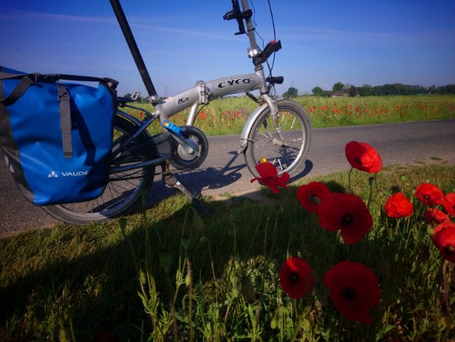

CycoRacer hat geschrieben: Sa Mai 30, 2020 7:56 pm Ich verwende zwei Vaude Aqua Back Packtaschen.
Hast Du mal einen Link oder eine Bezeichnung dazu?
Welche Tasche verwendest Du vorne und wie wird diese befestigt?
[/quote]
Hier der Vaude Link:
https://www.vaude.com/de-DE/Ausruestung ... /Aqua-Back
Die Taschen haben eine stabile Rückenplatte und können sich nicht in Richtung Reifen ausdehnen.
Sie sind sehr flexibel bezüglich ihrer Befestigung einstellbar und habe ein aus meiner Sicht gelungenes Schnelleinhängesystem.
Hier noch ein Bild an meinem 20 Zoller:
Vorne habe ich einen Rixen & Kaul Lenkeradapter. Soll angeblich nicht ganz so belastbar sein, wie der Luggage Truss, den ich an einem anderen Rad auch verwende. Das habe ich aber bisher nicht festgestellt.

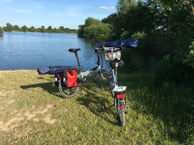

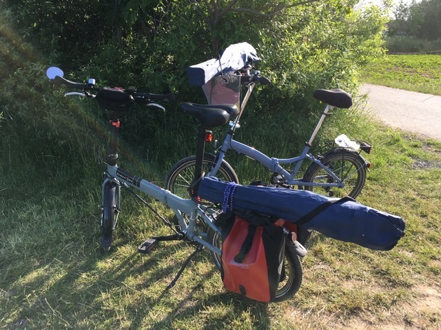

Tern und Dahon haben eine kompatible Befestigung. Ich habe unterschiedliche Taschen (z.B. die abgebildete Haberland) und auch einen Korb in Verwendung. Nichts für schwere Einkäufe, sondern für Kleinkram (< 5 kg).

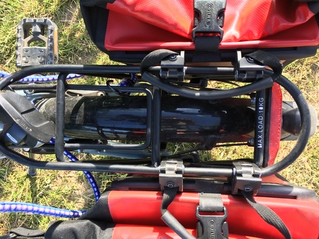

Ich denke das nicht unten das Problem sein wird (die Strebe wird verhindern das die Tasche gegen den Reifen kommt) sondern eher oben auf der Plattform. Ich sehe das da eine Federklappe verbaut ist. Es ist wenig Platz um Taschen ala Ortlieb einzuclipsen. Wahrscheinlich ginge es nur mittig, dann wandert aber die Tasche eher nach vorne (Problem mit den streifenden Hacken an der Tasche). Das kann man wirklich nur ausprobieren.
So sieht es bei mir aus (heutige Tour):

Genau das war auch mein Gedanke als ich mich hier im Forum an das Schwarmwissen gewendet hatte. Aus dem „auf dem Weg bissel was einkaufen“ wurden es fast zu „immer dabei“ Taschen. Eine habe ich meistens immer mit (wegen Werkzeug, Pumpe, Ersatzschlauch, was zu trinken, leichte Jacke und/oder Decke usw). Beim pendeln nie ohne Tasche. Die zweite wird meistens dann benötigt, wenn wir einkaufen fahren oder eben eine Tour.

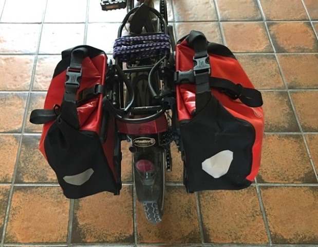

Ich gebe zu, es ist nicht ganz leicht die Problematik nachzuvollziehen, ich habe es auch erst gemerkt, als ich mit randvoller Campingausrüstung unterwegs war.
Damit die 20l Taschen überhaupt passen, muss man die beiden Haken soweit wie möglich auf eine Seite bringen, was hebeltechnisch sehr ungünstig ist.
