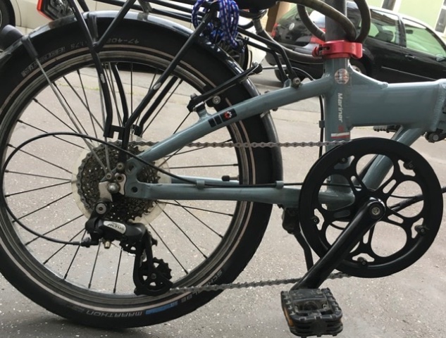

Neue Kette, Empfehlung?
Re: Neue Kette, Empfehlung?
Da geht m.E. auch eine kurzere Kette. Das Schaltwerk steht ja im kleinsten Gang senkrecht. Das kann bestimmt noch weiter nach vorne. Verkürz doch mal den unteren Teil der Kette künstlich, indem Du die Kette nach vorne ziehst. Da geht bestimmt Einiges.

Aus Deinen Bildern sieht man, daß die Kette offenbar zu lang ist (Wie Splithub und Ch.Bacca schon vermutet haben :idea: ). Vom ersten Ansehen würde ich vermuten 6 Laschen weniger, also, wenn es jetzt 118 sind, sollten 112 reichen. Falls Du eine Kette kaufst mit 114, kannst Du es damit mal probieren.
Dann schau nach, ob noch etwas Spannkraft auf der Kette im schnellsten Gang (Kleinstes Ritzel) ist.
Mit einem Verschlußglied ist es keine Affaire, die Kette wieder runter zu nehmen und erneut aufzulegen.
Viel Erfolg !

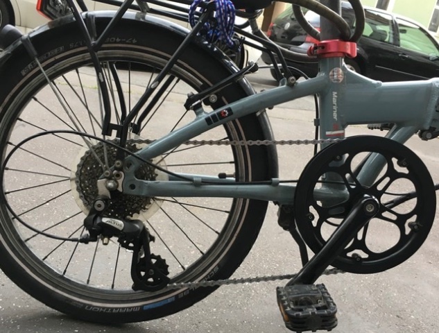

Heute war es dann soweit. Habe bei Bike Discount die KMC X8 EPT geholt. Gibt es aktuell für 13,95€. Ich habe die Kette bei 114 Gliedern belassen. Ich denke, 2-3 hätte man noch rausnehmen können. Bestimmt auch 4. Aber zuvor hat es ja mit 118 auch 7000km gut geklappt. Zudem habe ich gemerkt, das mir der Ausdrückstift am Kettennieter gebrochen war. Hatte wenig Muse mich mitten drin nach Ersatz umzusehen und wenig bock auf Schraubstock und Dorn ausschlagen etc. War gerade so schön im flow und hatte auch neue Bremsbeläge und Innenzüge verlegt.
Sieht jetzt so aus im ersten Gang:
Danke für eure Unterstützung.
Yasin
P.S. Hab es mit einem Missing Link verschlossen der dabei war, also muss man den noch dazurechnen.

yasin hat geschrieben: ↑Di Jun 09, 2020 5:01 pm Sieht jetzt so aus im ersten Gang:
Meiner Meinung nach passt das prima!
