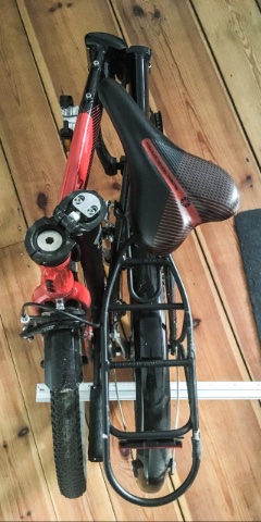

Oh ja, bitte! Der Lenker klappt doch auch nach Innen? Könntest du dann das Fahrrad zusammengefaltet an den Achsschrauben (bzw. dem Schnellspanner am Vorderrad) über die Breite messen? Bei meinem sind das etwa 26 cm (Die Gabel ist ja verbogen).

Ja ist imnenfaltend! Also so etwa 29cm würde ich sagen. (Schnellspanner - Plastickkappe)
Da das Modell einen Kunststoffverschluss hatte und ich eine diy Magnetvariante nachgerüstet habe, könnte es im Original noch minimal schmaler gewesen sein.(http://www.faltradforum.de/download/fil ... &mode=view)
