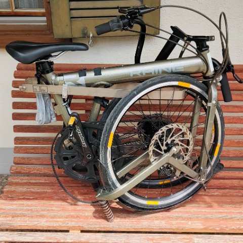

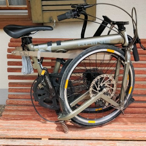

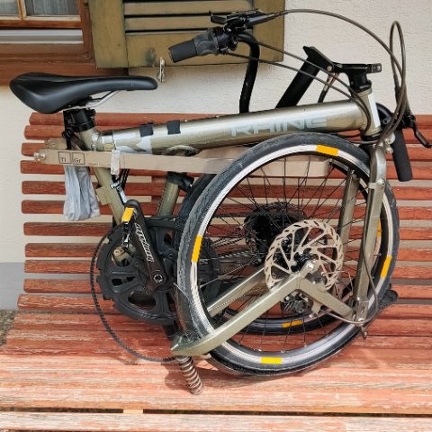

Und jetzt die gute Nachricht: Beim zweiten Versuch habe ich es doch noch geschafft, mein Rhine zu falten. Der erste hatte nicht geklappt. Ich habe ja 28-451-Räder, damit ich die luftlosen und daher pannensicheren und trotzdem leicht rollenden Tannus-Reifen verwenden kann. Ich dachte, es hätte an deren größerem Durchmesser gelegen, dass der Hinterbau nicht ganz einfaltet. Weit gefehlt: Es lag am hinteren Schutzblech! Habe es um ein paar Zentimeter gekürzt, und schwuppdiwupp, jetzt klappt's 8-)
Siehe Bild. Ich gebe zu, dass mein spezieller Renn-Komfort-Lenker etwas raumgreifend ist. Allerdings fahre ich mehr, als dass ich das Rad transportiere. Vielleicht kann ich noch ein paar Zentimeter sparen, wenn ich die Handyhalterung links statt rechts montiere und den Lenker in gefaltetem Zustand noch etwas seitlich verschiebe. Aber das sind Erdnüsschen ;)
