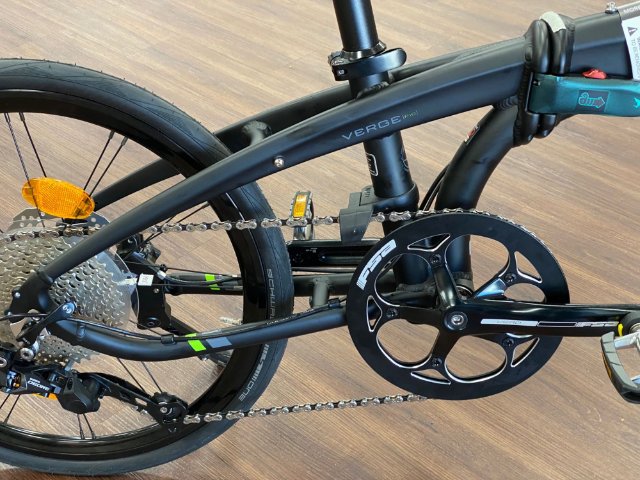

Ich bin mittlerweile bei einem Tern Verge P10 angekommmen und stehe wieder vor der Schaltwerk-Entscheidung.
Original is eine 10-fach Deore verbaut mit 11-42 Sunrace Kassette. Schaltwerkskäfig ist daher mittllang.
Am Winterrad fahre ich die Zee/XTR Kombi mit 11-36 Kassette. Von dem Setup bin ich grundsätzlich begeister - abgesehen vom Übersetzungsumfang - da würde mir die 11-42er Kassette gut gefallen.
Gibts irgendwelche neuen Schaltwerke am Markt (SRAM, Microshift) mit kurzem (kürzerem) Käfig der 42 Zähne schafft?

Hi,
danke für die Rückmeldung.
Original ist derzeit ein Deore Schaltwerk verbaut (GS -> mittellang?) mit Käfiglänge 95mm (max. 42 Zähne). Das geht sich ganz gut aus. In der untersten Position ist das Käfigende auf Höhe Anfang Felge. Hinzu kommt dass beim größten Ritzel der Käfig stark nach vorne gestreckt ist:
Gehst du bei deiner Berechnung davon aus dass das Schaltwerk am größten Ritzel senkrecht steht?
Habe mittlerweile eine (hoffentlich) brauchbare Lösung gefunden. Bei SRAM hat der mittellange Käfig 75mm. Da sieht der Käfig auch etwas anders aus: die obere Schaltrolle ist weiter entfernt vom Drehpunkt als Shimano.
Werde Bilder einstellen sobald das Projekt fertig ist.
Bzgl. neuer Produkte. Hatte bisher microshift gar nicht am Schirm. Da gibt es "super short" Schaltwerke (9-fach, bis 38T) - eigentlich für Kinderräder - eventuell eine Zee alternative wenns die nicht mehr gibt.
