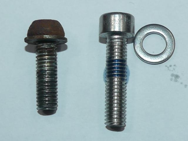

Die neue Schraube ist idealerweise genau um den Betrag länger, wie die Teile die nun hinzukommen dick sind.
Man misst nur bei Senkschrauben den Schraubenkopf mit. Ansonsten nur den Schaft mit dem Tiefenmesser oder ungefähr mit dem Innenmesser. Auf ein Zehntel kommt es hier nicht an. Vermutlich ist es eine Schraube M6x16. Das Paket, das nun durch den Halter und U-Scheiben hinzukommt, musst Du zur Schaftlänge hinzuaddieren und hast dann die neue Schraubenlänge. Wenn das neue Paket insgesamt 6mm dick ist, müsste die Schraube dann M6x20 (theoretisch 22) sein. Vorsichtshalber drehst Du die neue Schraube ohne die neuen Teile (leicht!) ein und misst mal nach, um wieviel sie nun zu lang ist. Kann die Schraube die Teile noch klemmen?
Wieviele Gewindegänge fassen denn bei der alten Schraube noch? Wenn das weniger als 6 sind, solltest Du Dir schnellstmöglich eine längere Schraube besorgen.
Wie ich schon weiter oben andeutete: Dass der Halter aus Kunststoff ist, gefällt mir gar nicht! Der muss schließlich einen Teil der Bremskräfte aufnehmen.
Nachtrag:
Ich hab jetzt die gammeligen Schrauben an meiner V-Brake ausgemessen und ersetzt. Es sind Schrauben mit M6x20 und einer unverlierbaren U-Scheibe, also nutzbare Gewindelänge ~19 mm. Wenn das bei Dir auch so ist, würde M6x25 passen.

Ch.Bacca hat geschrieben: ↑Sa Sep 19, 2020 6:39 am Die neue Schraube ist idealerweise genau um den Betrag länger, wie die Teile die nun hinzukommen dick sind.
Eigentlich logisch, hätte ich auch selber draufkommen können. :oops:
Kann ich da jede Schraube im Austausch nehmen oder muss die irgendwelche Sondervoraussetzungen erfüllen?
Gump hat geschrieben: ↑Sa Sep 19, 2020 4:45 pm Kann ich da jede Schraube im Austausch nehmen ...
Nein, da gibt's Unterschiede. Baumarkt-"Qualität" 4.8 oder ähnlich musst Du meiden. Am einfachsten besorgst Du Dir die entsprechend längere, ansonsten gleiche Schraube beim Fahrradfritzen. Oder bei Bauhaus in der Marine-Abteilung in Qualität A2-70 oder A4-70, was sie halt da haben. Der Kopf sieht etwas anders aus.
An der Stelle nimmst Du möglichst selbstsichernde Schrauben (erkennbar am blauen Kleister im Gewinde) oder machst einen Tropfen Schraubensicherung mittelfest drauf.
Nachtrag:
Hier nun ein Foto, wie ich das machen würde. Links die gammelige Originalschraube meiner alten V-Brake mit fest angeklemmter U-Scheibe. Rechts eine neue Schraube M6x25 in Qualität A2-70 und eine U-Scheibe. Dazu noch einen Tropfen "Loctite 243" aufs Gewinde.

Vielen Dank, werde ich so machen aber dann tausche ich beide Schrauben direkt aus, sieht schöner aus.
Loctite habe ich noch im Keller.
