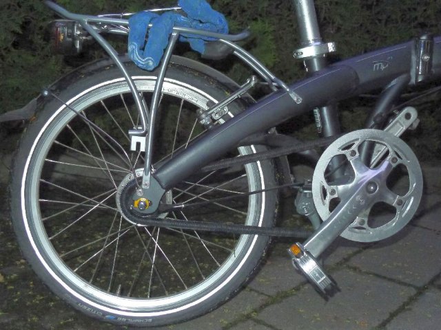

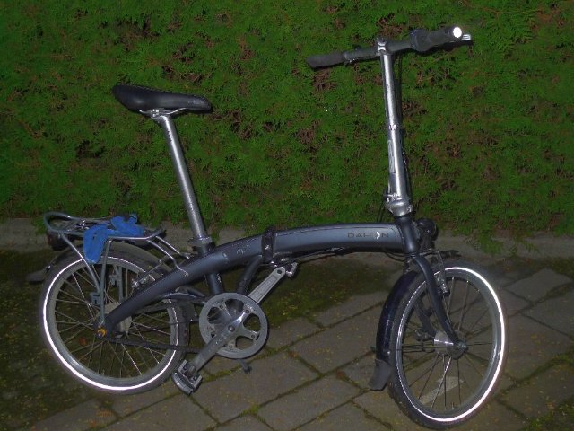

Habe das Rad gesehen
Mu 3 lese ich ( oder eher P ) auf dem Rahmen, aber das Modell finde ich nirgends
hat 7 Gänge, Shimano Nexus Nabenschaltung unten eine Pumpe im Sattelrohr, Nabendynamo
20 Zoll Räder

Das Modell heißt Dahon Mµ P7.

Über ein Foto läßt sich nichts über den Verschleiß aussagen. Beispielsweise kann ein Hochdruckreiniger viel Schaden anrichten, aber kurzfristig für ein neues Aussehen sorgen.
Man muss es in Augenschein nehmen. Wackelt das Faltgelenk in der Mitte? Läßt sich optisch ein Verschleiß des vorderen Kettenblattes erkennen? Sind noch die originalen Faltpedale drauf (halten maximal ~3000 km)? Hakelt die, relativ teure zu ersetzende, Nabenschaltung in irgend einem Gang? Läuft Wasser raus, wenn man es auf den Kopf stellt?
Neu hat es mal bis zu 900 Euro gekostet und der Mu Rahmen ist schon sehr hochwertig. Bei mir persönlich wäre aber bei dem Alter nach oben bei 300 Euro Schluss.
