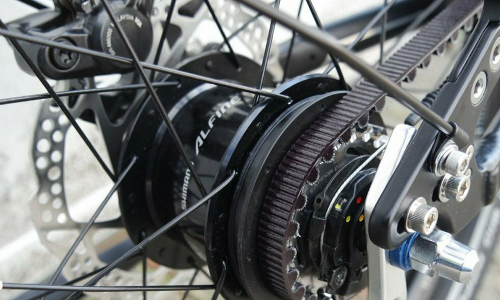

CycoRacer hat geschrieben: Mi Mai 06, 2020 10:18 pm Kannst du uns noch ein Foto vom Riss zeigen? Ist der quer oder längs? Ist die Schweißnaht eingerissen?
Ich probiers mal:
Falls das Bild nicht angezeigt wird:
https://wolke.o94.at/index.php/apps/fil ... calingup=0
Der Riss ist noch nicht gut sichtbar, aber beim Bremsen schon sehr gut spürbar. Er fühlt sich zirka so an wie eine halbe Stunde vor dem endgültigen Ende meiner letzten Felge.
Falls das Bild nicht zu sehen ist: Ein Längsriss an der Felgenflanke, meines Erachtens fern einer Schweißnaht.

Nach Ansehen des Bildes hätte ich jetzt den Schwalbe Marathon Plus in Verdacht. Im Bereich des Risses ist eine Linie zu sehen, die wie eine Beschädigung aussieht. Evtl. liegt auch der Schlauch im Reifen an dieser Stelle nicht sauber im Reifen. Bei maximalem Reifendruck kann sich das dann schon so auswirken. Ich würde eine Reifen nie auf Dauer mit Maximaldruck betreiben. Meine Marathon Plus am Cyco habe ich immer nur mit bis zu 4 Bar betrieben.

ich hatte auch das Problem mit der gerissenen Felge, bei mir war die Verschleißrille ebenfalls noch gut sichtbar.
Ich hätte am liebsten eine Felge mit CSS-beschichteten Bremsflanken eingebaut, aber ich habe keine Bezugsquelle gefunden (mit mehr Geduld ist das sicherlich möglich).
Deswegen habe ich gewechselt zu einer massiven Felge: Andra 40, 406, 32L von Ryde. In der Hoffnung, dass die massive Bauweise auch mehr Material in den Bremsflanken bedeutet. Zitat von der Website:
All Andra rims are built to withstand and carry more load than regular rims and can ideally be used for not only regular e-bikes, but also transport bikes with or without motor support.
Außerdem bin ich auf die lachsrosa Bremsgummis von Koolstop umgestiegen. Später habe ich die Bremse umgerüstet auf Shimano Deore LX V-brakes, weil ich die Maguras nicht montiert bekommen habe.
Das hat bis jetzt gehalten. Ich bin allerdings auch erst knapp über 4000km damit gefahren. Wer Wert auf Geschwindigkeits-, Gewichts- und Beschleunigungsoptimierung legt, für den ist die Lösung natürlich nichts.
Eine Alternative wäre noch, auf Scheibenbremsen umzurüsten. Im MTB-News-Forum habe ich eine interessante Lösung dafür gefunden: jemand hat sich einfach Bleche gemacht, ähnlich wie beim S8i, die es ermöglichen, das Hinterrad zu verschieben, um die Kette zu spannen, und gleichzeitig die Montage einer Scheibenbremse erlauben.

Eine Alternative wäre noch, auf Scheibenbremsen umzurüsten. Im MTB-News-Forum habe ich eine interessante Lösung dafür gefunden: jemand hat sich einfach Bleche gemacht, ähnlich wie beim D8i, die es ermöglichen, das Hinterrad zu verschieben, um die Kette zu spannen, und gleichzeitig die Montage einer Scheibenbremse erlauben.
Falls mehr Leute Interesse an der Nachrüstoption über Bleche haben, lohnte es sich vielleicht als Forumsaktion, mal etwas Gehirnschmalz zu investieren und ein Blechteil zu entwerfen, dass aus rostfreiem Stahl in Kleinserie ausgelasert wird.
Die "Bleche" heißen im Amtsdeutsch "verschiebbare Ausfallenden".
Der Haken dabei ist, dass der Rahmen dafür gemacht sein muß. Die passen nicht an "normale" Rahmen.
