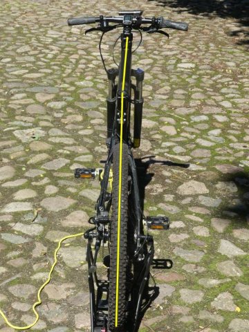

Das Rad ist schief
ich bin ja noch nicht wirklich viel mit dem Paratrooper gefahren. Manchmal hab ich den Eindruck gehabt, dass der Lenker irgendwie schief ist.
Jetzt hab ich mir das nochmal genau angesehen:
Hinterbau und Rahmen fluchten nicht! Das ist großer Mist! So ein Fahrrad will ich nicht.
Da ich noch keine Rückmeldung wegen des Lacks habe, hake ich da nochmal nach und schiebe die neue Erkenntnis hinterher. Eigentlich ist der ganze Rahmen Mist. Hoffentlich nur ein Montagsrahmen! Das lässt mich aber reichlich am QM bei MONTAGue zweifeln.

Re: Das Rad ist schief
Ein sauberer Rahmenbau bei Falträdern (Bei normalen auch ?) scheint den Grattlern große Probleme zu bereiten. Daß es nach dem Zusammenfalten Probleme gibt (Rad steht bei unvermeidlich ungünstiger Schwerpunktlage der Einzelteile so schief, daß es umkippt) habe ich bei meinen beiden Falträdern (Beide Rahmen stammen aus den 1970-ern) schon mit Stirnrunzeln feststellen müssen.Ch.Bacca hat geschrieben: ↑So Jun 16, 2019 3:28 pm..................Moin,

Das Bedürfnis kann ich gut nachvollziehen. Du befindest dich aber in guter Gesellschaft. Von meinen 4 Falträdern ist nicht eines ohne grobe Mängel gefertigt. Schief angeschweißte Anschweißteile, die vielleicht auch bei dir zur Fehlstellung führen, finde ich da noch harmlos, wenn auch sehr nervig, besonders wenn es die Ausfallenden oder Bremsaufnahmen sind und dann viel Nacharbeit erforderlich ist.
Wie würde dir ein Nagel gefallen, der zwischen Steuerrohr und Steuersatz getrieben wurde um das Spiel zu beseitigen, nachdem sich das Steuerrohr beim Anschweißen verzogen hat. Gefunden am Noahk.
Oder die Kalibrierung eines Hauptgelenks mit Heißkleber (Materialauftrag damit das Bike nicht völlig krumm dasteht im ungefalteten Zustand). Gefunden am Java.
Ein Foto wäre interessant!
hmm...Splithub hat geschrieben: ↑Mo Jun 17, 2019 7:50 am ...
Nicht sehr erbaulich. Trotzdem danke für die Erläuterungen.
Das ist eine nicht-notwendige Fehlstellung. Es ist kein Untenfalter, die Drehachse ist das Sattelrohr.
Der Schnellspanner für das Gelenk ist geschraubt, lässt sich aber nicht weit genug verschieben. Die Scherzkekse haben dort eine Schraube mit Linksgewinde verwendet. Das Gelenk schwenkt etwas zu weit. Mit einem dünnen Blech ließe sich das korrigieren.

Der Spanner lässt sich gar nicht verschieben. Die Befestigung stellt ein Kugelgelenk dar, damit es sich zum Gegenstück ausrichten kann.
