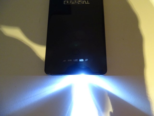

Eine zusätzliche Lastschaltung brauche ich eigentlich nicht, da ich ja eine Primitiv-Taschenlampe in der Powerbank habe. Eine 5mm LED, geschätzt 20 mA. Wenn die brennt, ist die Abschaltfunktion deaktiviert.
So bekomme ich mein Navi notfalls immer ans Laufen.
Jetzt habe ich auch noch einmal einige Verbrauchsstrommessungen am USB Port gemacht. Die USB Spannung beträgt 5.33V.
Das Garmin hat drei Helligkeitsstufen. In der untersten Stufe (keine Displaybeleuchtung) liegt die Stromaufnahme zwischen 20 mA und 30mA. Das ist zu wenig für die Powerbank, die schaltet ab. Bei maximaler Helligkeit liegt die Stromaufnahme zwischen 70 mA und 80 mA. Die Powerbank bleibt an. Interessant ist jetzt die mittlere Stufe, die auch schon eine vernüftige Helligkeit bietet. Hier schwankt die Stromaufnahme kontinuierlich zwischen 20 mA und 80 mA im Sekundentakt. Auch in der mittleren Stufe schaltet die Powerbank nach wenigen Sekunden ab. Bei kurzen Unterbrechungen der USB Versorgung, wechselt die max. Helligkeit auf die mittlere Stufe. Bei Verwendung dieser Powerbank muss ich mich also immer in der höchsten Helligkeitsstufe befinden oder die Taschenlampe aktiviert haben.

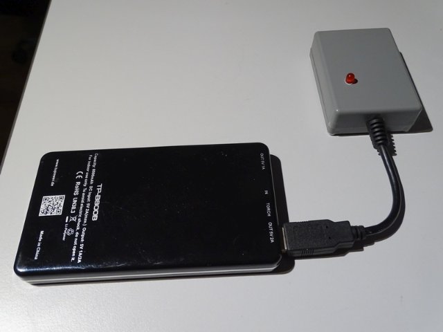

Ja, das ist die Lösung. :D
Aber jetzt erst einmal von Anfang:
Gestern hatte ich ja zwei Lösungen gefunden (Taschenlampe oder Navi mit Christbaumbeleuchtung). Am Fahrrad habe ich dann wieder einige Test durchgeführt. Das Ergebnis war leider enttäuschend. Das Navi schaltete sich auch bei maximaler Beleuchtung wieder aus. Ursache: Die Powerbank hat zwei USB Buchsen, eine ist mit 2A beschriftet, die andere mit 1A. Nur an der 1A Buchse funktioniert das Navi im Maximalstrommodus. Dann zur Taschenlampenfunktion der Powerbank. Eigentlich alles toll, Navi lief auch im Stromsparmodus. Nur ist die Powerbank ist nach ca 2h der Meinung, dass der dumme User hier mal wieder vergessen hat, die Taschenlampe auszuschalten und korrigiert diesen Fehler. Ohne Taschenlampe geht es dann noch 10 Sekunden weiter, dann stellt auch die Powerbank den Betrieb ein.
Da habe ich dann heute Abend zum Lötkolben gegriffen und die vorgeschlagene Schaltung von Udo nachgebaut. Reine Resteverwertung, ohne Kapitaleinsatz. Vorher habe ich auf dem Steckbrett noch die Dimensionierung für mich optimiert. Wichtigste Änderung: den Impulsstrom habe ich durch Erhöhung der Last (R5) auf 50 Ohm auf 100 mA. Nun ist alles gut. Auch ohne Navi beibt die Bank an und die Wecker LED blinkt fleißig weiter (alle 5s wird ein kurzer 100 mA Puls erzeugt)
Hier noch der erläuternde Beitrag zur Schaltung:
http://www.mino-elektronik.de/Powerbank/powerbank.htm
Gruß und Dank

Du denkst aber dran, dass der Wecker parallel zum Garmin an den gleichen Ausgang der PB muss?
(weil ich da keine Buchse in deinem Gehäuse sehe. Die PB überwacht ja normalerweise jeden Ausgang getrennt)
Re: Dahon IOS P8
Motte hat geschrieben: ↑Mi Mär 06, 2019 5:15 am Die PB überwacht ja normalerweise jeden Ausgang getrennt)
Das ist zum Glück bei mir nicht so. Alles bleibt an, wenn mindestens ein Ausgang vernünftig Strom liefern darf.
Re: Dahon IOS P8
Das ist ja super und vereinfacht die Bastelei ganz wesentlich.
Dann kann es ja losgehen.....
