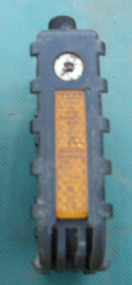

Mein Chinesischer "Wild Eagle" war mit den VP-55 Pedalen ausgerüstet, die irgendwann so weit auseinandergegangen sind, daß der Rastmechanimus nichr mehr gehalten hat. (Immerhin nicht zerbrochen)
Vermutlich, weil die wegen Schwergängigkeit (Fertigungstoleranz?) unbemerkt nicht vollständig eingerastet waren.
Bild zeigt Zustand, nachdem ich das Pedal schon mehrfach wieder (mit Schraubzwinge) zuammengedrückt hatte.
Bis zu dem (vermeidbaren) Defekt hatte der Rastmechanimus ca ein Jahr im Alltagsbetrieb gehalten.
Das Pedallager weist keine Aufälligkeit auf.
Schwergängig faltbare Faltpedale sind aber überhaupt ein große Ärgerniss und sollten mMn sofort getauscht werden.
Betr. Leichtgängigkeit beim Radeln bin ich ein großer Freund von ölen (mit Fahrradöl) statt schmieren (mit Fett) man muß sich nur klar sein,daß das dann regelmäßig wiederholt werden muß.
Also ich fülle in den Spalt(Bild von Emilemi)l alle 1-2 Wochen einige Tropen Fahrradöl.
Dafür ist das Pedal dann aber wunderbar leichtgängig.

Hallo @Karsten,
ich bin etwas überrascht, daß der Käfig Deiner Pedale vorn am Drehzapfen auseinandergegangen ist.
Denn der Drehzapfen scheint dort ja mit Metallschrauben gebildet oder verbunden zu sein. Für mich schwer erklärbar, daß der Pedalkäfig dort aus dem "Leim" gegangen ist. Wenn es da vorher Spiel gegeben hat, können sich eigentlich nur die Schrauben gelöst haben.
Die Pedale VP F55 sind aus Nylon (Polyamid) und Glas-Faser-verstärkt. Gut gemacht (60% Glas)), ist die Festigkeit (Fließspannung) mit der von Aluminium Al 6061 vergleichbar. Wenn da aber nur Alibi-Glas enthalten ist, dann gute Nacht...
Die durchgeführte Konstruktion macht aber keinen Vertrauen-erweckenden Eindruck. In der Mitte des Käfigs gibt es zB querüber (in Fahrtrichtung) keine Versteifung. Und die Rastung des Käfigs im Pedalkörper (die Zwille mit den Halbkreisförmigen Nasen in einer Halbkreisförmigen Aufnahme) hatte bei dem von mir vor kurzem untersuchten Exemplar Spiel (zu viel !). Weiterhin ist die Verbindung Rastnase-Käfig durch die Verwendung der Zwille als eine Art schaltbarer Paßfeder mit einer weiteren Möglichkeit, Spiel zu produzieren, ungünstig konstruiert.
Wie sieht es mit der Lagerung aus, ist das einigermaßen abgedichtet ?
Bei meinen "Billig"-Pedalen habe ich jetzt eine Dichtung aus dem Sanitärbereich vor dem inneren Lager auf die Achse geschoben. Vielleicht werden aus meinen Billig-Pedalen jetzt "Günstig"- Pedale, falls die Halbarkeit > 10 000 [km] erreicht.
