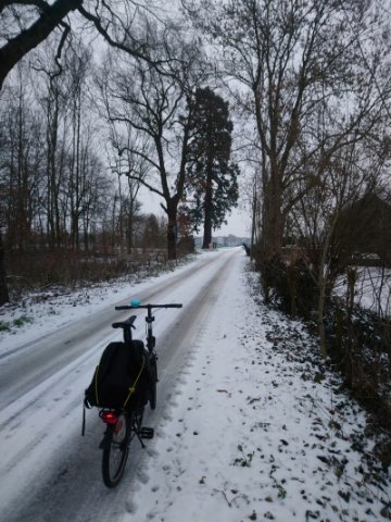

Vergangenen Freitag wäre es fast bei mir zum Sturz gekommen. Berab fahrend bei ca. 25 km und Schneeglätte gab es auf einmal einen Riesenknall am Vorderrad mit kurzem Ruck und Plastikteile flogen durch die Luft. Mein bisher völlig unbeachteter Speichenreflektor im Vorderrad mit Einspannbreite 74mm hatte sich wohl quergestellt.
Das war ein solides, schon ziemlich altes, bruchsicheres Markenprodukt mit der Bezeichnung BUMM 310. Breite 11.5cm und 9mm dick. Da frag ich mich natürlich, warum muss so ein Speichenreflektor so stabil und bruchsicher sein? An meinen anderen Rädern verwende ich Reflektoren aus dem Supermarkt, die deutlich kleiner und schwächer konstruiert sind.
Das obige Bild von der Halde Norddeutschland zeigt im Nachhinein, dass der Speichenreflektor einseitig schon fast in der Luft hängt. Da war eine der beiden Klemmnasen wohl schon nicht mehr vorhanden. Vorher ist mir beim Betrachten des Bildes nichts weiter aufgefallen.
Auf Speichenreflektoren möchte ich auch in Zukunft nicht verzichten, allerdings werde ich um bruchsichere Markenprodukte im XXL Format zukünftig eine großen Bogen machen.
Den noch intakten hinteren Reflektor habe ich nun auch ersetzt.
Die fliegenden Plastikteile waren: der vollständige Reflektor (ungebrochen), eine frisch abgebrochene Plastik-Speichenklemmnase ca. 5mm stark, und die obere steckbare Verlängerung meines Schutzbleches.

Hier nochmal eine Vergrößerung vom Zustand des Reflektors wenige Tage zuvor. Glücklicherweise verhindert eine Speiche in der Mitte des Reflektors, dass dieser sich in die besonders gefährliche Richtung mit unausweichlicher Totalblockade drehen kann. So ist "nur" die zweite noch verbleibende Klemme beim Querstellen zersplittert, der Reflektor konnte fallen bevor die nächste Speiche zur Stelle war und so ist nicht zum Sturz gekommen.
