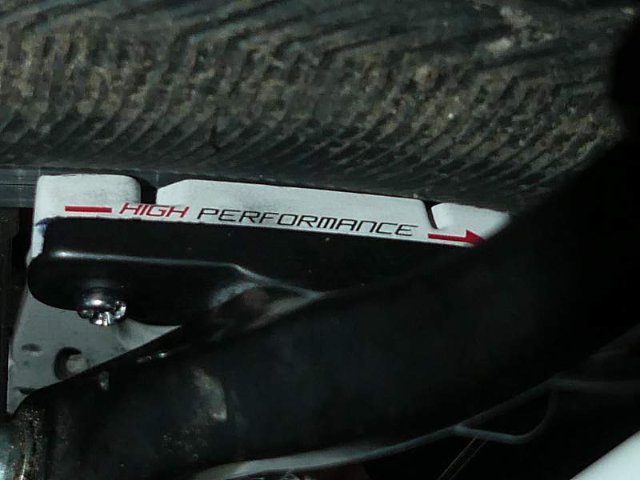

Erster, flüchtiger Eindruck von BBB Techstop BBS-26HP:
Das Quietschen ist nur beim ganz leichten Bremsen und langsam Schieben. Ansonsten sind die Beläge still. Der Druckpunkt ist minimal weicher als bei den zuvor gefahrenen Shimano-Belägen. Die Bremswirkung ist trocken ungefähr gleich. Das hätte ich nicht erwartet! Jetzt bin ich mal gespannt, wie die sich nass verhalten.
Die Beläge sehen wichtig aus:

BBB Techstop BBS-26HP nach einem Jahr
Jetzt aber:
Sehr gering! Ein Jahr und viele Kilometer später sind noch die ersten dieser Beläge drauf.
Jawohl!... Der Felgenverschleiß ist wahrscheinlich gering. ...
Inzwischen hatte ich auch ein paar heftige Abfahrten im bergischen Land, bei denen die Felgen ordentlich heiß wurden. Zu keinem Zeitpunkt hatte ich mir über die Bremsen Gedanken machen müssen. Sie machten zuverlässig und gut dosierbar ihren Job.
