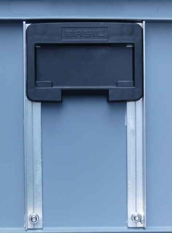

Moin Karsten!
Ich hab mir jetzt auch mal eine Halteplatte an eine Eurokiste geschraubt. Am Luggage Truss funktioniert das so noch nicht. Die Kiste wippt fürchterlich. Vermutlich stützt sich Deine Kiste unten noch an der Lenksäule ab, oder? Ich muss da noch eine Versteifung und/oder Abstützung anbauen.

Oh vielen Dank.
Ich fühle mich durch die Anerkennung meiner Idee geeehrt.
Gleichzeitig bitte ich um Entschuldigung, dass ich noch keine Details veröffentlicht hab.
Wie Du nun schon so gemerkt hast, ist die Seitenwand ohne Verstärkung zu wabbelig.
Meine Kisten hängen, wie Deine, ohne Abstützung an der Halterung.
Abstützung plane ich noch von der Vorderen Kante zur Achse oder so.
(Die soll aber auch klappbar sein, leicht einklpsen und trotzdem stabil halten. Da fehlen mir grad' noch gute Ideen)
Ich habe die Kisten bislang auf zwei Arten verstärkt:
Beim dem Prototyp habe ich eine Holzplatte / "Sperrholz"/ "Furnierplatte" (ca 6mm stark) auf die Größe zurechtgesägt, dass sie gerade innen in die Kiste passt.
Die Haltplatte habe ich mir passenden etwas längeren Schrauben, als die beiliegenden von Innen durch Holzplatte und Kistenwand angeschraubt.
Zusätzlich an allen vier Ecken die Platte mit ca 6mm Blech/ Universalschrauben, von aussen an die Kistenwand geschraubt.
Ist sehr stabil, annehmbar wabbelfest.
Dann habe ich eine leichtere Version angestrebt, und habe dazu auch eine leichtere Version der Euro-Kiste genommen.
Es gibt da, je nach Hersteller einige Unterschiede:
Prototyp habe ich vom "hornbach" Baumarkt. Bei dieser ist der Boden durch eine ca 12(?) mm starkes Bienen-waben-Struktur Verstärkt. Und sie hat auch im Vergleich zu den leichteren Ausführungen einige Verstärkungsrippen (aus dem gleichen Kunststoff) zusätzlich.
Daurch ist die Kistenversion deutlichj stabiler, als die "Leichtversion"
Von Nix kommt nix, daher is' die auch einiges schwerer, als die "Leichtversion", die ich vom "Bauhaus" Baumarkt bezogen habe.
(Auf deinem Foto habe ich gesehen, dass Du eine "Leichtversion hast)
Bei der Leicht-Kiste habe ich von Innen zwei "H"-Profil-leisten aus Aluminium senkrecht, so eingebaut, dass sie innen vom Boden bis knapp unter den Aufgesetzten Deckel passen. Und die Halteplatte wieder von innen durch diese Profile angeschraubt.
Dabei ging's mir darum die Kräfte von den Rändern der Halteplatte auf die Versärkungsrippen oben und untern an der Kiste zu übertragen.
Mit der (eigentlich auch provisorischen) Lösung bin ich sehr zufrieden.
Foto( s) sagen natürlich mehr, als vieles Geschreibsel, :) werde ich in Kürze noch posten.

Karsten hat geschrieben: Di Jul 17, 2018 6:15 pm ...
Oh vielen Dank.
Nix! Danke für Deine Idee. ;)
Holzplatte, PVC-Hartschaum ("Forex"), Aluprofile und und und kamen mir als Verstärkung in den Sinn. Falls ich eine geschickte Abstützung hinbekomme, werd ich eine Beschreibung hier lassen. Der Luggage Truss ist leicht nach oben geneigt. Das wirkt zwar irgendwie "dynamisch" und ist beim Kanga Rack durchaus nützlich, aber hier nicht nötig. Wenn ich eine Versteifung vorsehe, dann außen und so angeschrägt, dass die Kiste wieder waagerecht steht. Vielleicht werde ich die Versteifung hauptsächlich kleben. Dafür müsste man das PP oberflächlich polarisieren, womit ich (noch) keine Erfahrung habe. Versuch macht kluch.
Es ist tatsächlich eine Bauhaus-Kiste. Danke für den Hinweis auf die Hornbach-Kisten! Falls ich da vorbei komme, werde ich mir die mal genauer ansehen.

Karsten hat geschrieben: Di Jul 17, 2018 6:15 pm ... vom "hornbach" Baumarkt. ...
Von Nix kommt nix, daher is' die auch einiges schwerer, als die "Leichtversion", die ich vom "Bauhaus" Baumarkt bezogen habe. ...
Lt. kurzer Recherche wiegen die Kisten 1280 und 1200 Gramm. Das wäre, falls das stimmt, nicht so der große Unterschied.
Nachtrag:
So ist es schon mal deutlich besser und klappert nur so viel, wie das Klickfix Spiel hat. Auf Kopfsteinpflaster noch grenzwertig, aber auf Asphalt geht's schon. Beim Kanga Rack ist es aber auch nicht besser. Fehlt nur noch der Keil, damit die Kiste nicht ganz so hochnäsig steht. Für den Einkauf vom Campingplatz aus schon mal ein Anfang. Ohne Deckel wiegt das jetzt 1020 g und mit 1380 g.
Beladen wackelt die Kiste doch noch viel zu doll. Das fährt sich eklig (*). Bin am Überlegen, wie man das verstreben kann.
