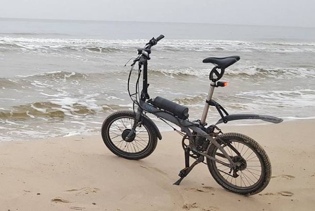

Wie siehts aus es mit dem Tern Vektron? Ich habe ich mir ein Tern Link P9 mit einem Bausatz von Ebike Solution umgebaut und noch Big Apple Reifen, einen höheren Lenker und eine Federsattelstütze ergänzt. Das Rad fährt sich super und ich möchte es nicht mehr missen :)

Beitrag von janito_ » Mi 9. Mai 2018, 14:13

Re: E-Bike?
Beitrag von janito_ » Mi 9. Mai 2018, 14:56
Insgesamt würde ich auch das Vektron empfehlen, denn egal wie gut ein Umbausatz auch sein mag und wie professionell er angebracht wurde, kommt so eine Lösung nicht an eine insgesamt durchdachte Konstruktion wie die des Vektrons heran. Ich bin inzwischen auch so einige Räder mit Mittelmotor Probe gefahren und halte den Vorderradnabenantrieb auf ebener Strecke schon für ausreichend, wogegen ich EmilEmil am Berg absolut zustimme, denn hier kann es bei krasser Steigung schon dazu kommen dass das Vorderrad einfach durchdreht. Ein Umbau hat beim Falten immer den Nachteil dass das Rad herstellerseitig dafür natürlich nicht optimiert ist, sprich die Kabellängen müssen stimmen oder bestimmte Verbindungen müssen vor dem Falten getrennt werden.
