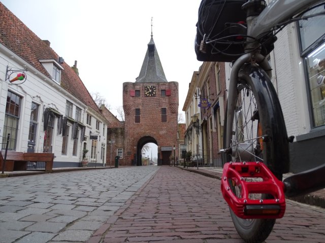

Gestern habe ich die neuen Pedale angeschraubt und heute damit meine erste Ausfahrt gemacht. Gestartet bin ich am Veluwemeer und habe mich größtenteils durch Naturparks nach Hause bewegt. Der rote Lack scheint etwas empfindlicher zu sein als bei meinen Vorgängermodellen. Auf den heutigen 180 km haben sich einige Gebrauchsspuren eingeschlichen. Werde das mal weiter beobachten.

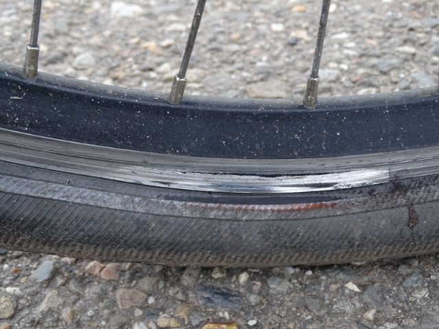

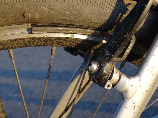

Meine besondere Aufmerksamkeit galt heute meinem Hinterrad. Bereits nach 10 km konnte beim Bremsen neue Unebenheiten auf der Felge feststellen, die sich schnell als Riss entpuppten. Bis nach Hause waren es noch 170 km. Habe etwas Luft abgelassen und meine Fahrt fortgesetzt. Habe immer mal wieder den Zustand der Felge kontrolliert und es vermieden, die hintere Felgenbremse zu benutzen. Bis km 100 brauchte ich die Bremse noch als Absicherung für Notfälle, da es in der Gegend um Arnheim recht hügelig ist und auch einige längere Passagen
ein größeres Gefääle aufweisen. Im Flachland angekommen, hat es nicht mehr geholfen, die Bremse einfach auszuhängen. Der rechte Bremsschuh musste entfernt werden, damit dieser mir nicht den Reifen mit dicker Beule zerstört. Habe vorichtig jede Unebenheit umfahren und so noch fahrend mein Ziel erreicht.

CycoRacer hat geschrieben: ↑Do Mär 29, 2018 10:46 pm.................
Bereits nach 10 km konnte beim Bremsen neue Unebenheiten auf der Felge feststellen, die sich schnell als Riss entpuppten. ..............

Wenn das die erste durchgebremste Felge ist, hat die eine ordentliche Laufleistung (Alles, was über 20 000 [km] geht, ist IMHO von guter Qualität, besser ordentlich konstruiert.

Das Hinterrad hat 19000 km runter. Das Original Dahon hatte nur etwa 7500 km (17 mm, mit Big Apple Bereifung) durchgehalten.
Es handelt sich hier um ein Taylor Wheels 24 Zoll Hinterrad Ryde X-Plorer Shimano Tourney TX500 7-10 schwarz für ca. 30 Euro. Die vordere Felge ist aufgrund eines Unfallschadens auch schon mal ersetzt worden.
Vorne bremse ich etwas zurückhaltender (Ausnahme, die gar nicht so seltene Notbremsung). Das merke ich auch am Verschleiß der Bremsschuhe. Zwei Gründe: Im Winter führte ein kurz blockierendes Vorderrad bei mir schon des öfteren zum Sturz (momentan bin ich noch im Wintermodus). Wegen des verbauten Nabendynamos macht es preislich schon einen Unterschied, ob die vordere oder die hintere Felge abraucht.
