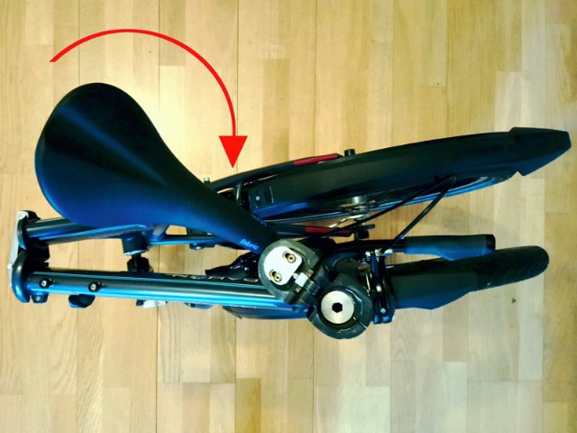

Eigentlich tut es fast weh, so'n Modebegriff wie Lifehack zu verwenden. Aber egal, darum geht's jetzt nicht. Habe einen kleinen Trick gefunden, einen Falter besser durch den halben Bahnhof zu schleppen.
Ein Dahon (Lenker innen, Rahmen links gefaltet) lässt sich erheblich ausgewogener tragen, wenn man den Sattel verdreht: Erst falten und Sattelstütze einschieben wie immer. Dann Sattelklemme noch mal lösen und die Sattelspitze in Richtung Steuerrohr drehen. Greift man jetzt das Paket unter der Sattelnase, ist der Schwerpunkt absolut ausgeglichen, der Winkel für das Handgelenk ist günstiger und das Fahrrad insgesamt besser tragbar.
Inwiefern sich das auf andere Modelle und Faltgelenke übertragen lässt, weiß ich nicht. Viel Spaß beim ausprobieren.

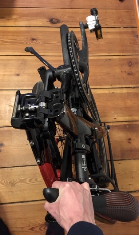

Genau so trage ich mein Tern Link auch.
download/file.php?id=3782&mode=view

Das Uno ist ja nicht so schwer, da gehts auch ohne verdrehten Sattel ein paar Meter. Ansonsten schiebe ich es auch gerne leicht angekippt auf dem Vorderrad vor mir her.
Den Ständer lasse ich auch gerne mal ausgeklappt, das letztens im ICE ohne Befestigungsmöglichkeit nahe der Tür die Kiste doch gerne mal umgekippt ist.
