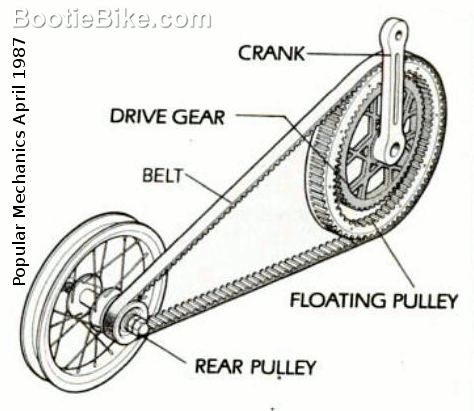

Das sieht mir eher nach einem gezahnten Keilriemen als nach einem Zahnriemen aus. Diese Konstruktion des "losen" Antriebsrings an der Nabe ist bizarr!berlinonaut hat geschrieben: ↑Mo Nov 27, 2017 7:35 pm ...

Ich finde das nicht bizarr, im Gegenteil. Mal abgesehen von der seitlichen Stabilität handelt es sich dabei um einen genialen Riemenspanner, wie er von Bridgestone unter dem Namen "Beltrex" bereits 1987 auf den Markt gebracht worden war, damals allerdings für vorne.
http://bootiebike.com/bridgestone/other ... iebike.gif
und
und
