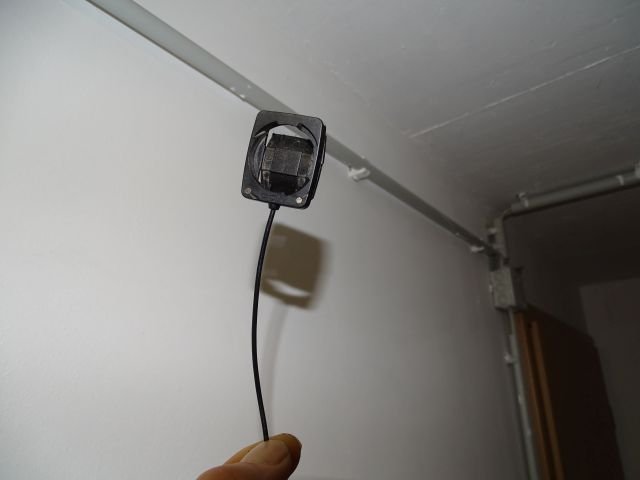

Ich würde das Tachokabel einfach nach dem Tachohalterabgang mit einem Kabelbinder noch mal abfangen, bevor es auf die Reise zum Magneten geht. (z.B. am Lenker).

Motte hat geschrieben: ↑So Okt 08, 2017 5:03 pm Ich würde das Tachokabel einfach nach dem Tachohalterabgang mit einem Kabelbinder noch mal abfangen, bevor es auf die Reise zum Magneten geht. (z.B. am Lenker).
Habe direkt mal einen Kabelbinder angebracht. Das Leben meiner aktuellen Behelfskonstruktion wird damit mit Sicherheit verlängert. Beim nächsten neuen Kabel verlege ich damit eine künftige Bruchstelle an einen günstigeren Ort (Kabelbinderklemmstelle Lenker), die ich leichter reparieren kann.
Danke.

wenn das Kabel noch genügend Raum zum Bewegen hat, dann hält das recht lang.
So sieht das bei meinem aus und hält seit 2011.

Motte hat geschrieben: ↑Mo Okt 09, 2017 8:15 am wenn das Kabel noch genügend Raum zum Bewegen hat, dann hält das recht lang.
Genügend Raum ist vorhanden. Das Kabel taugt einfach nichts. Wahrscheinlich zu wenig Weichmacher in der PVC Ummantelung. Es wird auch sehr hart und unbeweglich bei niedrigen Temperaturen. Die Kabel zum Valo Frontscheinwerfer, mit ähnlichem Verlauf entlang der Bremszüge, sind bisher bei über 20000 km nicht gebrochen, die bleiben auch bei niedrigen Temperaturen sehr elastisch.
