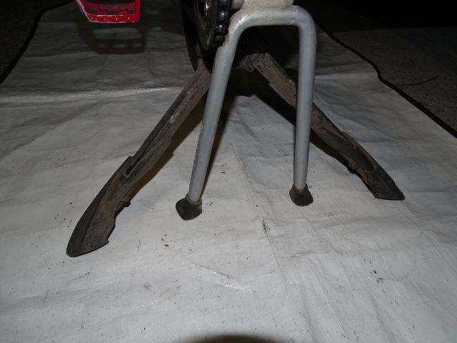

mir sind zwei nichtfaltende Ständer von Dahon bekannt, der eine ist in folgendem Bild zu sehen, der andere in der Bildersammlung von EmilEmil. Beide haben eine Spannweite von nur ca. 15 cm. Mehr geht nicht, sonst wäre er beim Fahren im Weg. Das macht keinen Spaß bei leichtem Wind, unebenem Boden, umschlagendem Lenker, etc.. Da wirst du dich zu deinem Seitenständer zurücksehnen.
Vergleich faltender und nichtfaltender Mittelständer. Spannweite 43cm zu 15cm.

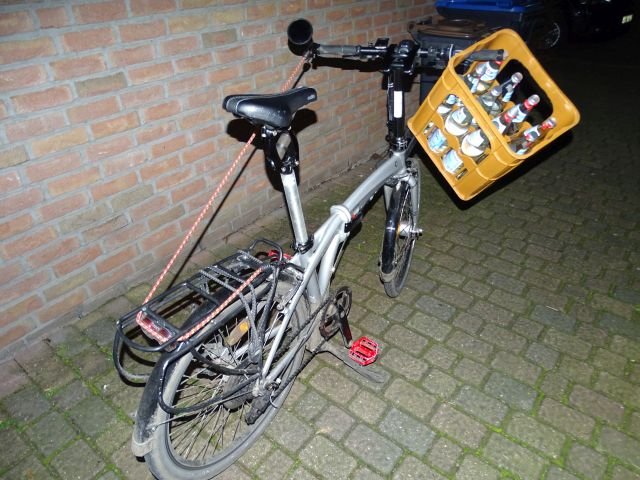

Der wenige Platz kann nur durch eine faltende Struktur optimal ausgenutzt werden. Mein Verständnis von Stabil Stehen sieht so aus (Flaschen sind voll):
Es gibt unterschiedliche Falttechniken. Wenn Du mit einer schlechte Erfahrungen gesammelt hast, lässt sich dies nicht auf alle verallgemeinern. Wie du vielleicht erkennen kannst, ist mein Rad auch kein Schönwetterfahrzeug.

Respekt für die Wasserkiste :) Da ich häufiger mit Radtasche unterwegs bin, schau ich mir den Ständer mal an.

Hier einige Bilder (komisch bei mir funktionieren diese Links *).
Der Zweibeinständer mit dem gebogenem Design im vierten Bild ("Rotes 20" Faltrad" ) fand zwischendurch am 24" Falter (Gelbes Faltrad) Verwendung (siehe 3. Bild). Inzwischen habe ich an drei Rädern Hinterbau-Ständer verbaut (Erforderte einige Tiftelei, u. a, Löcher in der linken Kettenstrebe). Ob an dem noch vorhandenem Zweibein-Ständer des 20" Rades (4. Rad) festgehalten wird, ist fraglich.
Den Ständer von @CycoRacer der Fa URSUS finde ich interessant (Die Funktion ist wohl super, aber beim Gewicht schwillt warscheinlich meine Leichtbau Leber).
