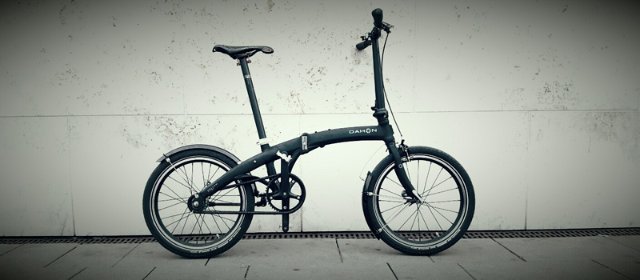

Nach jahrelangem Träumen von einem Dahon Mu Uno wurde das Thema im lezten Jahr für mich akut. Ich kam an ein gebrauchtes Rad in genau der Farbe die ich wollte. Dank der tollen Infos aus dem Forum, einem guten Fahradladen und ein wenig "Eigenleistung" wurde es noch etwas umgebaut.
Heraus kam:

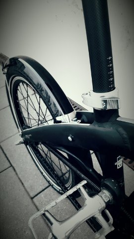

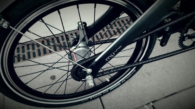

Dahon Mu Uno mit SRAM Automatix, Schwalbe Big Apple 2.00, Carbon Sattelstütze, leichte Pedale, SKS 53mm Schutzbleche.

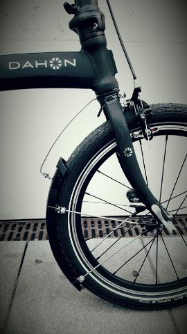

Das vordere Schutzblech passte nicht zwischen Reifen und Breamse, da habe ich mir dann was einfallen lassen.
Anbei ein paar Fotos, hoffe sie gefallen ;)

Bei dem Schutzblech würde ich annehmen, dass es doch reicht, nur den Teil vor der Gabel abzusägen.

Also bei den neueren Uno passen sie vorne, allerdings muss man schon etwas rumbasteln und viel Spiel bleibt dann nicht mehr: viewtopic.php?f=33&t=4405&p=49571#p49571

Zuerst hatte ich auch versucht das Schutzblech vorne normaler zu verbauen. Aber es passte auch zwischen Gabel und Reifen nicht wirklich.
So wie es jetzt ist gefällt es mir optisch ganz gut. Problem ist nur, da es so weit runter geht kann man bei Bordsteinen schonmal aufstoßen. Beim fahren stört mich das nicht, da habe ich das im Blick und lupfe das Rad, aber wenn ich es mal schiebe denke ich nicht immer daran.
Zur Automatix:
Mein Uno kam ab Werk mit einem 53'er Kranz vorne und 18'er hinten. Also einer Entfaltung von 4,71m bzw. 59 Gear inches.
Im Rahmen des Einbaus der Automatix habe ich jetzt vorne 44 Zähne und hinten 19. Damit sind es in Gang 1 - 3,71m bzw. 46.4 Gear inches. In Gang 2 sind es 5,05m bzw. 63.2 Gear inches.
Für mich deckt das meine Bedürfnisse sehr gut ab. Komme grad so die steilste Steigung auf meiner Standardstrecke hoch, und kann andererseits auch schön Schwung aufbauen an anderen Stellen.
Bei welcher Geschwindigkeit genau der Schaltpunkt liegt habe ich nicht gemessen, habe auch keinen Tacho am Rad. Gefühlt liegt der Schaltpunkt knapp über "Cruisingtempo".
Ein paar Eigenarten hat das ganze aber schon.
- wenn man etwas unterhalb der Schaltgeschwindigkeit fährt, reicht manchmal schon eine leichte Fahrbahnunebenheit um den Schaltimpuls auszulösen - wenn das grad nicht passt, heißt es kurz die Pedale entlasten und es wird wieder zurückgeschaltet
- das Laufgeräusch der Nabe ist deutlich lauter, insbesondere im 1. Gang
- das Gewicht ist gefühlt deutlich höher, beim Tragen hängt das HInterrad deutlich runter
Ich finde aber die Nabe passt sehr gut zum Rad. Optik bleibt erhalten, Funktion wird erhöht, Faltrad ist irgendwie "schräg" und die 2 Gang Automatik auch ;-)

Pibach hat geschrieben: ↑Mi Mär 08, 2017 8:41 pm Und wie ist der Rücktritt?
Als Vergleich habe ich hier eine iMotion 8 und eine Nexus 7.
Der Rücktritt der Automatix kommt mir direkter/kürzer "übersetzt" vor. Das kombiniert mit dem kleinen Radstand und der deutlicheren Gewichtsverlagerung sorgt für ein frühes blockieren des Hinterrades.
Aber auf dem kurzen Pedalweg den der Rücktritt bietet ist dieser gut dosierbar und was ich sehr wichtig finde: Bei einem blockieren gibt es kein Losbrechmoment um dieses wieder zu lösen. Bei der Nexus fühle ich dies manchmal.
Von daher bin ich mit dem Rücktritt ganz zufrieden.
