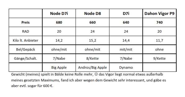

Ich hab mal ne Liste gemacht, was mir (außer den gebrauchten P24h) in den Sinn gekommen ist.
Nicht gerade Leichtgewichte, wobei ich persönlich ein wenig zum D7i tendiere.
Ist zwar am Auslaufen... aber dafür ziemlich komplett - wogegen die anderen (24er) mit evtl. besserer Ausstattung und neuer sind...
(Mit den Gebrauchten hast du, Motte, wohl Recht. In meinem letzten Post ja schon angedeutet:
Bis jetzt bereits auf 4 Betrüger gestossen...
Welches würdet Ihr bevorzugen?

Hast Du noch andere Räder?
Haben die eine Beleuchtung
Fährst Du häufiger im Alltag kurze Strecken?
Wenn Du häufiger spontan los möchtest, das Rad öfter abstellst und z.B. einkaufen gehst und auch im Herbst fährst, ist eine permanente Lichtanlage besser. Sonst eine Akku Anlage - die dann ja auch an anderen Rädern werkeln kann. Das wäre ein Auswahlkriterium.
Ich selbst würde nach Andros und Big Apple schielen - außerdem fährt so ein 24 Zöller besser als einer mit 20 Zoll. Je unebener der Weg ist, um so mehr ist das ein Vorteil. Da muss man aber das Faltmaß im Auge behalten - was wiederum keine Rolle spielt, wenn es da - wo es parken soll - gar nicht auf den cm ankommt. Das "theoretisch kleinere Maß" bringt Dir ja nix.
Man kann Andros/ Nabendynamo/ Big Apple auch nachrüsten. Das kostet aber immer auch mehr.

Nicht mehr...Hast Du noch andere Räder?
ja, Akkugeblinzel
Möchte gerne jeden Tag eine kleine Runde drehen, damit mir das Gesicht nicht einschläft...
Das kleinere D7i hätte halt Licht und Gepäck, Nabe und Nabenschaltung...
Bei den anderen nur teilweise, wie z.B. das Node D8 nen Andros hat, aber dafür wieder Kette...
