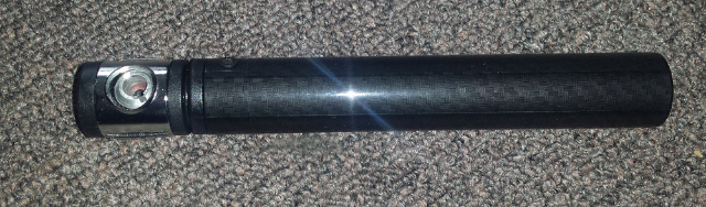

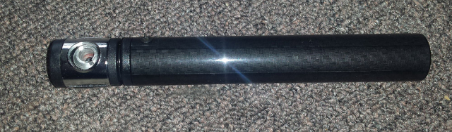

Re: Luftpumpe
Diese mini Luftpumpe kann ich echt empfehlen, jetzt habe die mal richtig benutzt (habe aber nicht die oben erwähnte, nur eine ähnliche) man kann viel Druck aufbauen, dauert zwar länger aber es funktioniert!! Da die nur wenig Luft bewegt kann man diese auch bei höherem Druck noch rein bekommen. Anders als bei normalen Luftpumpen was bei mir nie funktioniert hat.Pibach hat geschrieben:Ich hab die Barbieri Carbon Nuda. 39g. Gabs für 7,90 EUR im Angebot. Normalerweise liegt die bei 30,- EUR.PetraS hat geschrieben: Ich habe auch so eine kleine Luftpumpe aber bringt die was? Ich meine richtig aufpumpen geht doch nicht. Könnt ihr was empfehlen was gut ist für unterwegs?
Die pumpt sehr flott und viel Druck. Ist auch sehr schnell einsatzbereit, weil kein Schnickschnack. Genial als immerdabei Pümpchen.
Hab noch ne Topeak Mini Dual Action, die ist etwas solider, hat ein Anschnall Kopfstück und pumpt in beide Richtungen - wiegt aber ein Mehrfaches und schneller gehts im Endeffekt auch nicht. Kann aber beide empfehlen.
Hab zum Vergleich noch ne Standardluftpumpe - man macht da längere Hübe, das geht schon etwas angenehmer aber auch nicht wesentlich schneller.
Relevant ist das nur für Rennradreifen, weil die sehr hart aufgepumpt werden müssen, oder dicke MTB Reifen, weil da viel Volumen rein muss. Für 20"er ist beides aber weniger kritisch.
Weil klein, kann sie bequem in jede Tasche mitgenommen werden und als Notlufpumpe gut geeignet. Wohl aber nur wenn man dünne Reifen hat, sonst wirds zu mühsam...

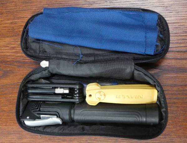

Ich habe diese umschaltbare Luftpumpe bei Bauhaus entdeckt:
http://www.fischer-fahrradshop.de/FISCH ... ck-Volumen
Die funktioniert erstaunlich gut. Ursprünglich hatte ich sie mit einer Klemmschelle aus dem Schiffszubehör hinter der Sattelstütze angebracht. Inzwischen verschwindet sie in einem Federmäppchen, das an der gleichen Stelle Platz gefunden hat. Was jetzt noch fehlt, ist ein Stück flexible Ventilverlängerung, weil die kleine Pumpe zwischen den Speichen etwas frickelig zu führen ist.
