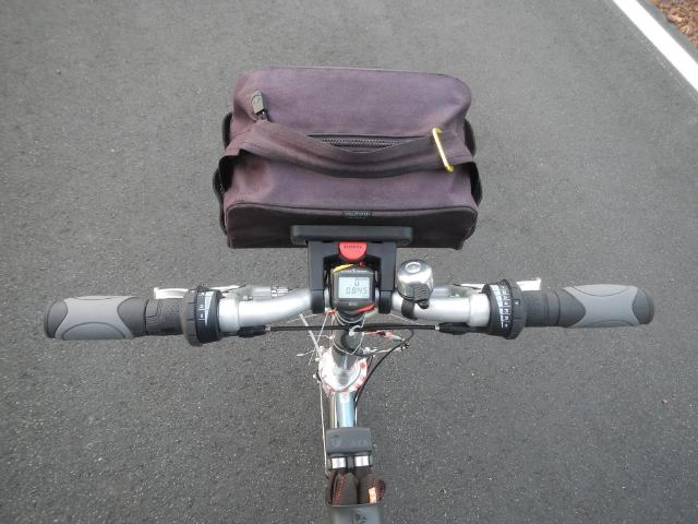

Der Lenker sieht jetzt so aus:
Das Kabel vom Tacho musste ich verlängern, und die Halterung ist mit diesen Gummiringen und Kabelbindern fest. Die Klickfix-Halterung ist nicht ganz festgeschraubt und lässt sich beim Falten leicht nach oben schwenken. Ich habe eine SRAM 3x7 verbaut und noch neue(!) originale Drehschaltgriffe ergattern können.
