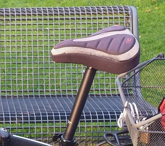

2015er Tern Link D8. Als erstes musste der Sattel ausgetauscht werden, mein Arsch ist einfach zu breit für den Tern-Sattel. Nach intensiver Internet-Recherche wurde es ein Brooks Flyer Special. Jetzt fahr ich ohne Schmerzen
