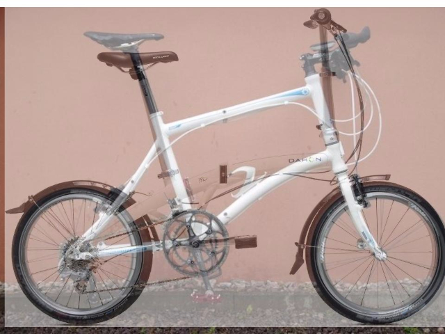

Hab mal die Bilder übereinander gelegt. Tretlager übereinander.
Das Dash hat eine flachere Sattelstütze, damit ist der Sattel weiter hinten, bei hohem Auszug. Hinzu kommt etwas durch den Vorbau.
Der Unterschied im Sattelrohrwinkel entsteht, weil die Modelle mit langer Sattelstütze das Rahmenrohr nach unten offen haben müssen, das führt daher hinter das Tretlager statt es genau zu treffen.
Dahon hält sich ansonsten anscheinend recht genau an die "Biologic 2" Geometrievorgaben und baut alle Räder mit identischer Geometrie. Egal ob Urban oder Road. Was schon immer irgendwie irrwitzig war.

Also ich sehe bei deinem Vergleich einen spürbar längeren Hinterbau beim Dash. Außerdem ist das Dash-Foto ziemlich sicher vom kleinen Rahmen. Wobei mir schon aufgefallen ist, dass es kaum (oder gar keine) offiziellen Bilder vom großen Rahmen gibt.

Hier noch mal Überlagerung mit Deinem Dash.
Hinterbau scheint länger bzw Vorderbau kürzer und Sattelrohrwinkel ist flacher. Wobei man den Sattel ja eh auf "Knielot" einstellt.
Lenkwinkel und Radstand scheint nahezu identisch zu sein.
Oder hast Du Dich vermessen mit den 103cm?

Kann sein. Oder dein Vergleichsrad hat keinen Radstand von 102 cm. Oder deine Skalierung ist nicht ganz perfekt. Oder alles gleichzeitig - da kommen dann im ungünstigsten Fall schon ein paar cm zusammen.
