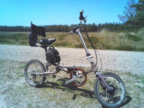

Hallo an alle,
bin schon seit Jahren Faltrad-Fan. Schon immer fand ich, dass ein Faltrad für unsere mäßig langen Touren ideal ist. Ruckzuck sind zwei Räder im Kofferraum verstaut und auch wieder ausgeladen. Schneller, als eine Fahrradhalterung zu montieren und geschützt vor Regen.
Jetzt aber zu meinem aktuellen Rad: Beim Stöbern im Internet fand ich das Tartaruga Sesselrad aus Japan. Die Aussicht bequem zu fahren und an einer Kreuzung einfach sitzen zu bleiben fand ich ideal. Also her damit ...
Hier begann zunächst die Enttäuschung. Es gibt in Deutschland, selbst in Europa keinen Händler der das Rad im Programm hat. Also war auch eine Probefahrt nicht möglich. Einzig in New York oder direkt vom Hersteller in Japan war das Rad zu bekommen. Ein netter Kontakt zu Tartaruga ergab, dass ich gegen Vorkasse und ohne Garantie, das Bike aus Japan importieren könne.
Nach einigen Bedenken habe ich Bestellung und Geld rausgeschickt, und nach zehn Tagen war das Rad in meiner Stadt beim Zoll.
Und was soll ich sagen: Ich bin begeistert! Da ich gern ein Pedelec wollte, habe ich noch einen kleinen starken Frontmotor eingebaut mit Controller am Rahmen und Akku in eine Tasche unter dem Sitz (Foto).
Ich fahre bisher Touren von maximal 40km. Dabei ist Fahren und Treten sehr angenehm. Besonders die Sitzposition ist superbequem und rückenschonend. Die Hände halten den Lenker ganz locker, so dass Beschwerden wie Kribbeln in den Händen Vergangenheit sind. Sicher ist dies kein "Rennrad", aber Geschwindigkeiten bis zu 25 km/h sind mit und ohne E-Unterstützung angenehm zu fahren.
Insofern kann ich Vorbehalte gegen Sesselräder, die auch hier im Forum geäußert wurden, nicht ganz nachvollziehen.
