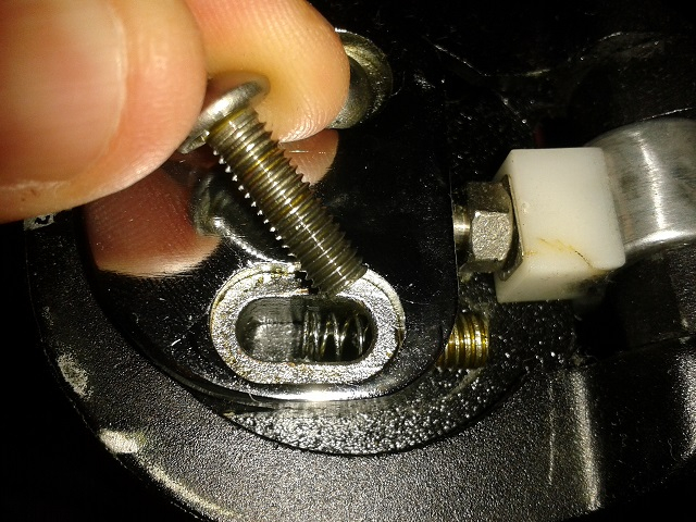

Ich fürchte die Behauptung ist zutreffend:Motte hat geschrieben:Das halte ich für eine gewagte Behauptung, die ich auch nach mehrmaligem Lesen des entsprechenden Threads so nicht nachvollziehen kann. Da solltet ihr beide mal schnell zurück rudern.Deutet alles darauf hin, dass Patrick die Funktion der Führungsschrauben nicht verstanden hat.
Die Führungsschrauben können sich nämlich nicht "lösen". Sie werden seitlich über eine Feder in Position gehalten und die Feder von einer Madenschraube gespannt Außerdem ließe sich die Lenksäule nicht mehr aufklappen und verriegenl, wenn die Führungsschrauben auch nur ein ganz klein wenig herausschauen würden. Der Schubklotz liegt nämlich im aufgeklappten Zustand auf der A-Head Schraube auf.
Hier mal eine annähernd komplett gelöste Führungsschraube Abgesehen davon, dass die Lenksäule wie erwähnt bereits bei ganz leichtem Lösen der Führungsschrauben nicht mehr schließt, funktioniert der Schubklotz.
Der von superfalter beschriebene Fehler muss an der Einstellung (Spannung) des Schubklotzes liegen. Das hat Pibach richtig erkannt

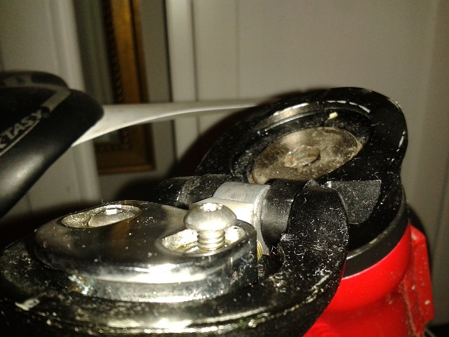

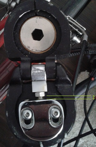

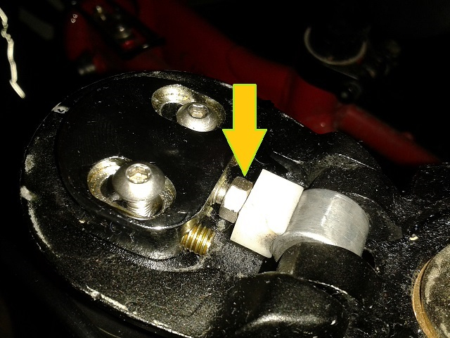

Fällt mir jetzt erst auf: Das obere Foto aus dem Eingangsposting zeigt einen nicht eingestellten Schubklotz. Der Kunde und alle anderen, deren Räder so rausgingen, ist mit einer nicht verschlossenen Lenksäule rumgefahren.superfalter hat geschrieben: >Dahon Speed
Vorbauschrauben lösen sich nach wenigen KM immer wieder = Spiel, ja die besagten die sich mit Loctite fixieren lassen (und wie im Manual steht vor jeder Fahrt geprüft werden sollen)[/list]
>Dahon Mu
>Dahon Curve D3
Kaufdatum 10/2013
Vorbauschrauben haben sich während der Fahrt gelöst - zum Glück ist seiner Frau nichts passiert
habe es wieder fixiert - Kunde ist dennoch stark verunsichert.
Kein Wunder, dass sie dann Spiel haben oder sogar während der Fahrt aufklappen. Die V-Förmige Verriegelung greift nur minimal.
Der Schubklotz muss so weit rausgefahren sein, dass er beim Betätigen des Verschlußhebels einen merkbaren Widerstand aufweist und sich festkrallen kann. So sollte das aussehen:
Die Führungsschrauben können sich wie gesagt nicht losrütteln bzw. wenn das so wäre, und sie würden nur minimal aus den rinnenförmigen Vertiefungen rausgucken, ließe sich die Lenksäule nicht mehr aufklappen.
Wenn man die Führungsschrauben fester anzieht, läuft der Schubklotz entsprechend schwergängig, was einen "Laien" beim Betätigen des Verschlußhebels vermuten lassen könnte, dass die Verriegelung greift
Der Dauerfehler liegt also offensichtlich nicht am Rad
