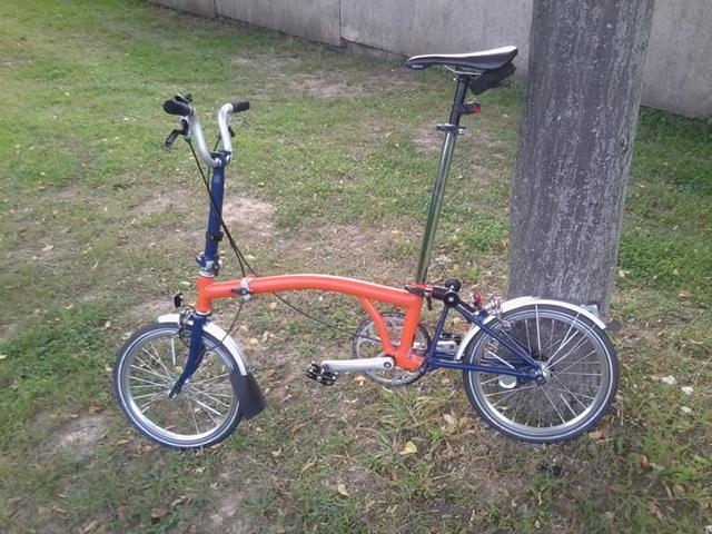

Brompton M1L
Anfang des Jahres zugelegt, sehr zufrieden

Genau mein Stil. Prima Farbe.

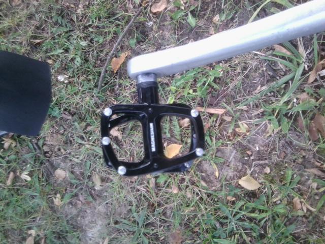

Naja, ich habe das ausziehbare Teil der Teleskopsattelstütze ausgewechselt gegen eine Thomson Elite Sattelstütze, die ich dann noch auf optimale Länge gekürzt habe, Original Brompton Sattel gegen selle italia Flite titanium getauscht, hat insges. 270gr. gespart
Brompton Pedale gegen Wellgo R146 Magnesium Pedal, nochmal 144 gr weg
Kojak Reifen statt der Standardbereifung hat auch nochmal ein bisschen was gebracht.
Irgendwann werde ich mal schauen, was eine Sugino RD2 Kurbel (680gr bei 165mm Länge) einsparen würde, keine Ahnung, was das Original Brompton Teil wiegt. Dann kann man vllt. noch was an den LR drehen, das wars dann mit den aus meiner Sicht sinnvollen Tuning-Massnahmen.

@berlinonaut: die Nachfrage bestimmt den Preis, wie man an den gebotenen Preisen für eine gebrauchte Titan-Stütze sieht. Das Spiel werde ich aber ganz sicher nicht mitmachen, zumal ich (besitze kein Auto, aber Rennrad, Winter-Rennrad, MTB, Reiserad UND Faltrad) noch ein paar andere Räder habe, bei denen das Geld sinnvoller angelegt wäre. Mein orange/kobaltblaues Brompton ist in der jetzigen Konfiguration schon nicht allzu schwer und bildschön.
