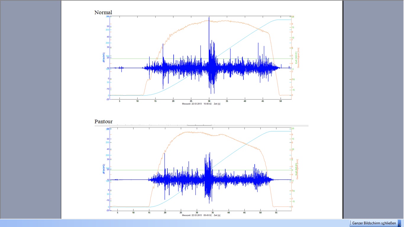

Diagramm 1:
Die Werte sind über die Zeit aufgetragen
Oben: Normal Vertikal, Wegstrecke hellblau, Geschwindigkeit orange, Vibration Dunkelblau
Unten: Pantour Vertikal, Wegstrecke hellblau, Geschwindigkeit orange, Vibration Dunkelblau
in der Vibration kann das Streckenprofil gut herausgelesen werden:
17m Teer, kleine Schwelle 115m Plattenweg, 30m Kopfsteinpflaster (Kleinpflaster), 126m Teer, Rest Plattenweg

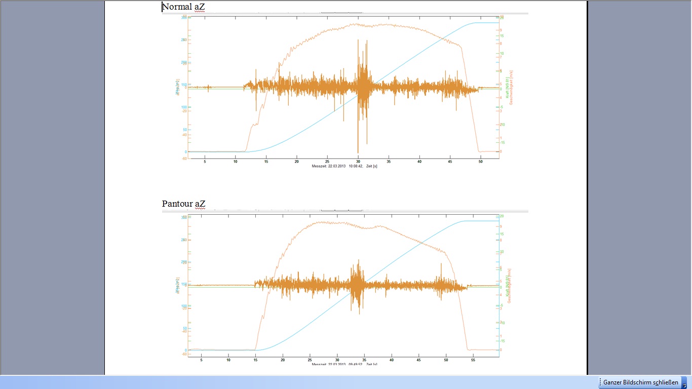

Diagramm 2:
Oben: Normal Fahrtrichtung, Wegstrecke hellblau, Geschwindigkeit orange, Vibration Dunkelorange
Unten: Pantour Fahrtrichtung, Wegstrecke hellblau, Geschwindigkeit orange, Vibration Dunkelorange

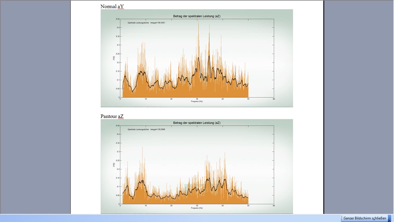

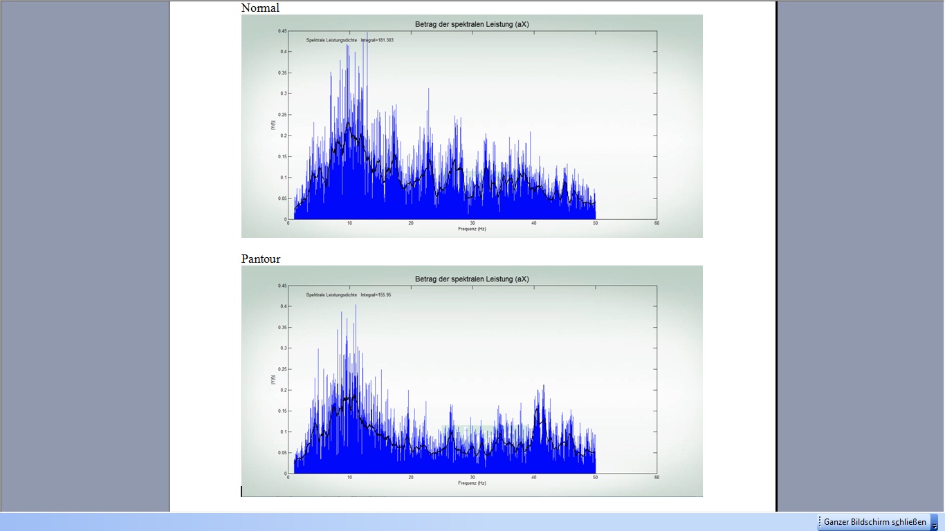

Besonders interessant: Bei welchen Frequenzen "rüttelt" es besonders am Lenker und wie sieht es mit Pantour aus?

Kannst Du zu dem Fequenzbild sowie zu dem Bild mit Spektralen Leistung noch ein Fazit ziehen?
Ist da zu erkennen, dass die Pantour für horizontale Erschütterung besser taugt als für vertikale? Und für bestimmte Frequenzen? Werd es dann mal genauer anschauen - und versuchen zu verstehen
